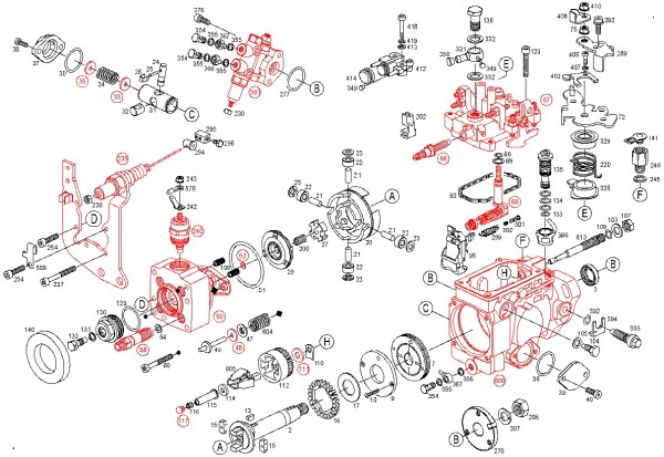

Есть еще вопрос познавательный по ТНВД.
На рисунке выше есть несколько устройств.
Какое их назначение на ТНВД?
1. Под крышкой поз. 37
2. Сверху на ТНВД. Поз.412,414. К нему подходят трубки с впускного коллектора. 2-я куда не знаю.
СообщениеДобавлено: Пт май 14, 2010 2:07
Начальник дизельного отдела
Сообщения: 1985
Откуда: Вильнюс
1.Устройство под крышкой 37 - это встроенный гидравлический автомат опрежения впрыска топлива. Он в звисимости от внутрикорпусного давления корректирует угол впрыска путем поворота обоймы роликов. Давление в насосе растет прямо пропорционально оборотам.
2.Это клапан включения ЕГР - системы рециркуляции выхлопных газов.

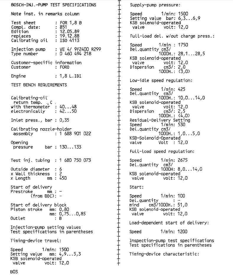

В тест-плане на насос 0 460 494 218 начало подачи указано вроде как 0,80, а допуск 0,75...0,85.
Тест 9F2400 R299.jpg [ 101.17 КБ | Просмотров: 9736 ]
