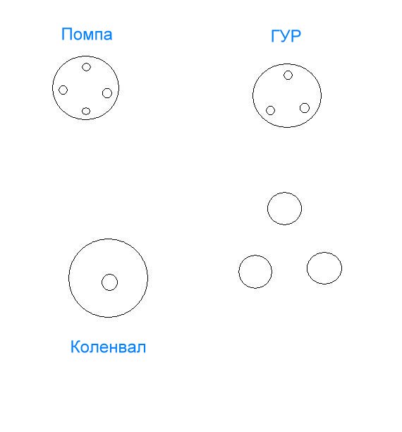

Всем привет! Решил поменять ремни на своем Эскортике. Но вот почему-то терзает сомнение, что после капиталки правильно установили ремень генератора. Прошу спецов помочь. Как правильно должен быть проложен ремень? Кондиционера у меня нет, гидроусилитель есть. Всем спасибо за помощь!!!

saniok350 писал(а):
Завтра посмотрю и напишу.
Спасибо! Буду ждать. А то завтра планировал уже поставить. Но пока еще надо ремень ГРМ поменять, а там как раз и до этого ремня дойду.

А ролики натяжителей есть? А что за три кружка справа?
Ролик натяжителя это как раз таки один из трех кружков, самый левый.

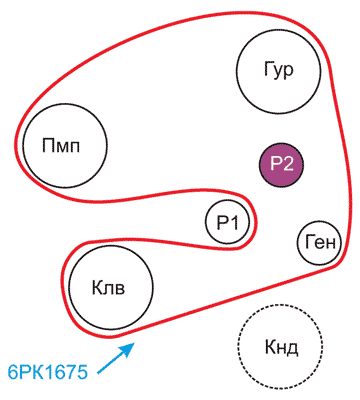

Предыстория вопроса такова. Машинка по комплектации с ГУРом и кондиционером. Кондей предхозом был отрублен и поликлиновый вспомогательный ремень шёл в обход компрессора. Как? - остаётся пока загадкой. Я просто не зафиксировал, а зря...
После капиталки был заказан ремень есссно для машинки без кондея но с ГУРом и честно получен Contitech 6PK1675. Старый ремень содрали не глядя и куда-то задевали. При установке 6PK1675 выяснилось следующие вещи:
1. Ремень слишком короткий, чтобы обнять все ролики.
2. Ремень слишком длинный, чтобы остался запас для натяга при прохождении только через один ролик. Моторист сказал, что тыков на 5 натяга хватит, а там надо подбирать что-то слегка покороче.
Вот схема установки нового ремня. Ролик 2 болтается как нечто в проруби...
Натяга хватило на 10 тыков. Озаботился заменой ремня. Вспомнил, что надо покороче и... вдруг нашел тот, что стоял до капиталки (валялся в запаске). Замерил для верности и удивился. Длина ремня 1810??? :shock: :shock: Выходит до капиталки вспомогательный ремень был длиннее и установлен по другой схеме

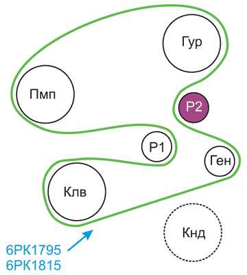

2. Все ролики в схеме должны бвть задействованы, а длина ремня подобрана в районе 1800 (6РК1795 или 6РК1815). Вспоминая, что предыдущий ремень отходил достаточно долго и нареканий к нему не было.
3. Схема огиба роликов должна быть следующей:
А может есть ещё какой вариант???
СообщениеДобавлено: Сб апр 17, 2010 15:03
Так а в чём проблема, ставь 6РК1795 по второй схеме и езди...

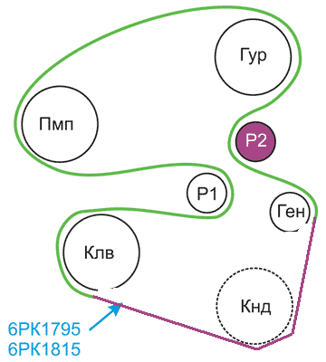

Странно ребята сделали. У меня такой же двигатель, ГУР и компрессор кондиционера стоит, где кондер тоже не работет. Ремень 1920 мм Stellox я брал за 430 руб. Поставил, всё отлично полгода работает.
Судя по твоим ресункам, не пойму, зачем компрессор обошли? Да пусть себе крутиться, ничего с ним не будет. То ремень какой положено бы стоял, а то подбирать непонятно какой.

Да ребята делали уже по пустым роликам, потому как компрессор демонтирован вместе со всеми его приблудами и радиатором. А по книжкам на zetec с ГУР без кондея идёт именно 6РК1675. Покрутили... покрутили и поставили как на первом рисунке.
А у предхоза старый ремень шёл в обход неработающего компрессора и как оказалось его длина была 1810
Не проблема, а вопрос в том. какая схема из двух приведенных наиболее предпочтительна?
Ремень в любом случае придётся подбирать.
По схеме 1 что-то короче 1675
По схеме 2 видимо 1795
А может есть ещё какой вариант установки ремня? Я ж не зарисовал как у предхоза стоял старый 1810...

Лучше, конечно, все ролики чтобы крутились, а то вдруг генератор будет проскальзывать. Попробуй паразитный ролик купить поменьше, если длинны ремня не хватает. Я купил от какой-то отечественной машинки, точно не знаю от какой, просто пришел в магазин, показал старый, мне принесли. Милиметров на 5 меньше. И натяжной ролик попробуй порегулировать, он же откручивается, может получится как-нибудь его повернуть. Хотя у меня не получилось его открутить, прикипел.

СообщениеДобавлено: Пн апр 19, 2010 14:48
Да нифига не будет. У меня кондея нет, и ролика соответственно нет, и нафиг он там надо...
Необходимость в ролике возникает при наличии кондея, т.к. угол обхвата шкива генератора небольшой.
