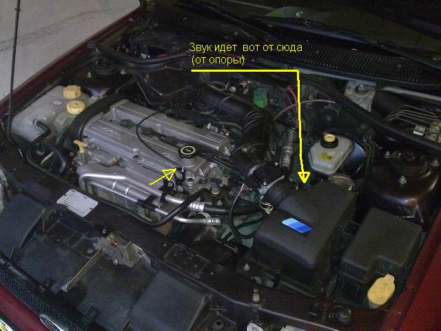

Есть такая непонятка:
Заводим двигатель, на холостом появляется стрекотание достаточно громкое.
Не много добовляем газу, стрекотание исчезает.
На холостых, чуть давим\тянем за ухо движки опять стрекотание исчезает.
На ходу нету стрекотания
По звуку стрекотание идет из района опоры что распологается около тормозного гидрака
Что может стрекотать и на сколько это критично???
Передачи переключаются спокойно
Zetec-e 1.6 EFI (90ps) + B5/IB5 5и ступенчатая
Комментарий к файлу: Источник звука??

У меня такая же проблема, но этой проблеме уже 3 года, и с тех пор было много чего поменяно, так что я уже свыкся с этим. Но если кто-то знает что там вибрирует (стрекочет, ескорт моя первая машина, и была куплена летом, так я и думал что это на улице насекомые стрекочат :bye: ) то скажите, не молчитеееее :crowd:

Если слышно только на холостых и пропадает при выжатом сцеплении, то это подшипники в КПП. У меня такое тоже уже давно.
