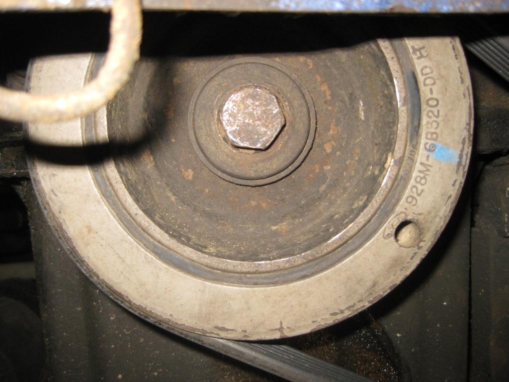

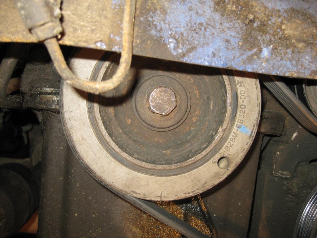

Не могу разобраться с метками ГРМ на коленчатом вале. Есть подозрение что ГРМ стоит неправильно. Просто для себя хочу проверить и разобраться. Сегодня был в гараже, снял колесо, локер и не смог разобраться с меткой на коленвале. В книжке что-то написано про какой-то выступ или надрез на нем. Фотки снизу

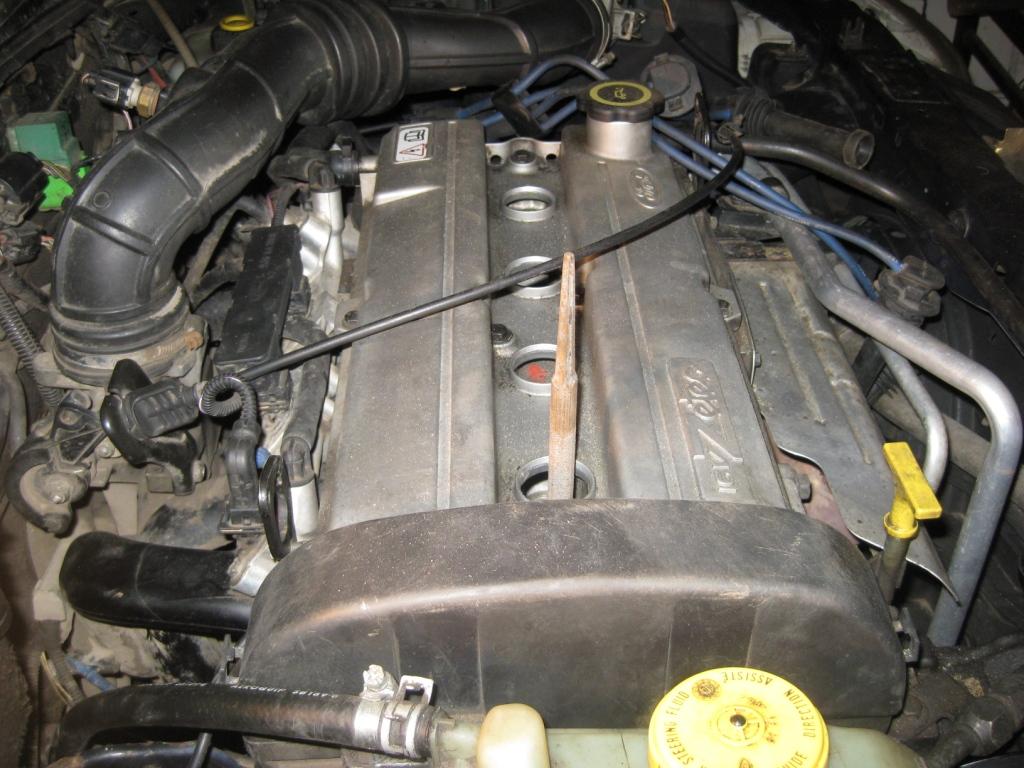

Потом решил 1 цилинд попытаться подругому поставить в ВМТ. Тонкий круглый напильник опустил, одной стороной в цилиндр и крутя шкиф коленвала смотрел когда он полностью опуститься и начнет подниматься. Хотя толку дало мало. Так точно не угадаешь

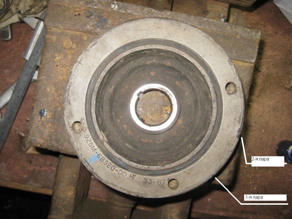

Вот что по шкифу получилось

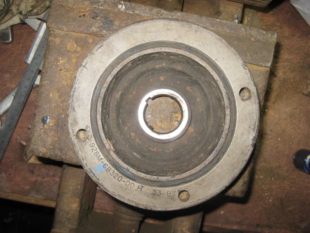

Чего с чем должно совпасть?

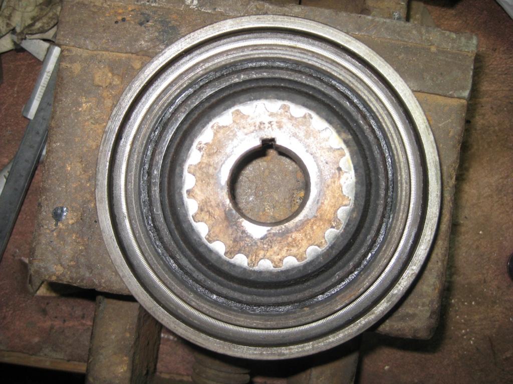

С обратной стороны, как написано в книжке должны быть надрезы ничего нет.

Как же разобраться? У кого Zetec подскажите. Желательно фото.
СообщениеДобавлено: Вс янв 16, 2011 2:05
У меня нет фоток.
Те отверстия на шкиве - это не метки. Это балансировачные. Метки там вроде в виде еле заметных рисок.

Блин я перепутал всё. ВМТ это верхняя точка поршня, а я сделал наоборот.

Походу дела я что-то понил. На шкифе, как написано в книге есть две пары надрезов. Ц, "игнорируйте первую пару надрезов, совместите вторую пару надрезов с указателем на поддоне". Первую пару надрезов и вторую я видел, просто не понил почему две, тем более такие маленькие.
IMG_2895.JPG [ 117.53 КБ | Просмотров: 29554 ]
