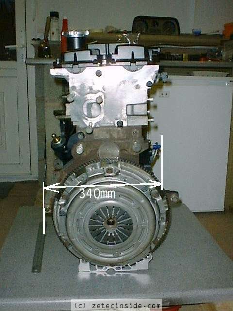

Имеется Орион 1987года уже "круглый". Ща стоит 1.6 CVH тюнингованный. В практически идеальном состоянии.
Хочется поставить 2.0 - но я не знаю какой туда полезет и с какой коробкой. Думал поставить от Скорпио или Сиерры 2.0 OHC, но он чота здоровы пздц. Тут море информации на форуме читал 2 дня, сломал голову себе и решил спросить на прямую, поэтому прошу не кидаться *уями.
Видел как то раз Zettec 2.0 , но он тоже огромный с моей родной коробкой 5 ступ он точно не поместится м/у лонжеорнами, мошт другую коробку надо? Сам то я ща на Скорпио 2.9 ездию - его тоже тюнить собрался. Двиг от Экслорера 4.0 поставлю и будем колдовать с инжектором. Со скорпом все ясно как день, а вот с Орионом нет. Просвятите ГУРУ!

Zetec влезет и со своей и с твоей кпп. И Dohc влезет. И даже 3,0 v6 влезет.

А подробней нельзя? Я понимаю можно и V12 поставить - распилить всю машину. Я говорю о том чтобы ниче не пилить, вынул мотор с коробкой вставил другие или тока мотор заменил. Надо 2л или больше. Инжектор или карб не важно, хоть 4х-дросельный впуск...

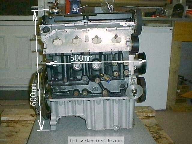

Т.е. если я возьму Зетек 2.0 от мондео первого и прикручу к нему B5/IB5 MTX то все это дело влезет между лонжеронами??? - не верю. Скажите длинну 2.0 Зетека тогда...

У зетека длинна такая же как и у CVH. К примеру, почитай о ZVH.
длинна зетека, примерно 51 см. На моне первой стоит такая же mtx75? как и на эскорте, и он нормально с b5/ib5 стыкуется. Пример тому, на этом форуме есть тема "трепанация кабриолета".
Почему же паиньки? Очень многие переделывают, только пишут о этом единицы. Я свой ещё не закончил, но я тоже делаю CVH. Может потом и до зетека дойдёт.
А то, что он влезает без расширения, повторяю, почитай британские форумы, много интересного узнаешь.

СообщениеДобавлено: Пт дек 04, 2009 19:37
Размеры Zetec 2.0
dimensionwidth.jpg [ 55.51 КБ | Просмотров: 16036 ]
dimensionside.jpg [ 60.49 КБ | Просмотров: 16031 ]
