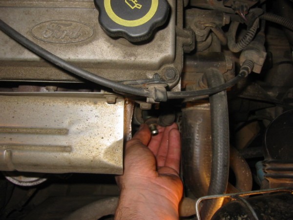

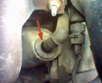

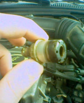

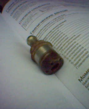

И зачем он собственно. В выходные промыл инжектор. Но баг с "подзвякиванием пальцев" при разгоне не исчез. Приставал к диагносту с распросами, если не поможет промывка куда дальше копать. Сказал что может еще клапан топливный. И еще показал на один клапан, расположен справа от выпускного колектора. Сказал что если там пружинка залегла, то плохо. Вчера на даче вытащил это клапан. Вроде не грязный, но болтается там все в нем. Поршенек плотно не прилегает. Подскажите что за клапан и как он должен выглядить исправный. Может кто свой снимал?
Вот сфоткал его. Фотки на телефон, какчество г.
Комментарий к файлу: Место где он стоял.

Комментарий к файлу: Клапан
Картинка(17).jpg [ 10.05 КБ | Просмотров: 22653 ]
Картинка(16).jpg [ 16.48 КБ | Просмотров: 22653 ]

Клапан вентиляции картера. А вот как выглядит новый пока незнаю.

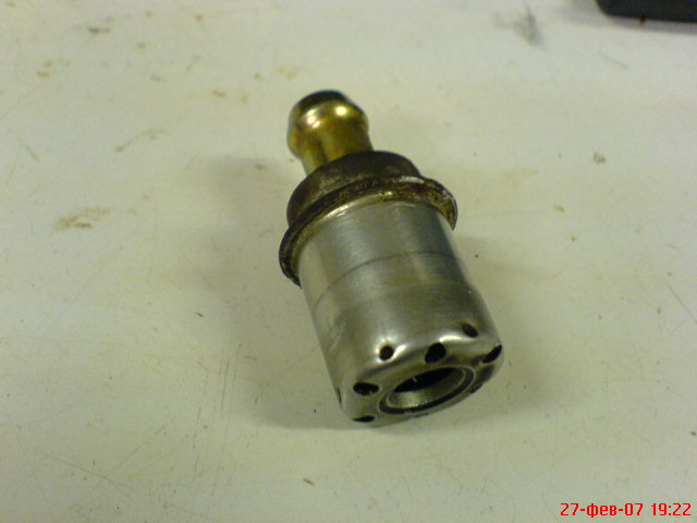

Народ, наконец-то я понял откуда он у меня берется. Есть такой клапан PVC( клапан вентиляции картерных газов). Он судя по всему у меня умер. Заткнул его кусочком целофана и все нормализовалось. Холостые обороты в норме,пропал провал, а главное вакуум исчез. Завтра пойду его выковыривать.

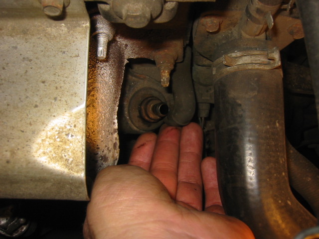

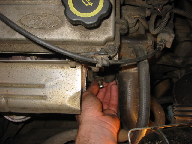

Вот этот злодейский клапан.

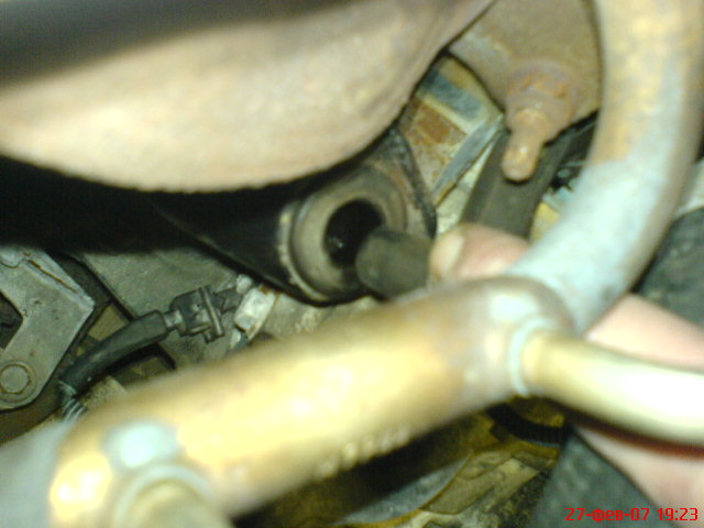

А это его местоположение: Рядом с корпусом термостата

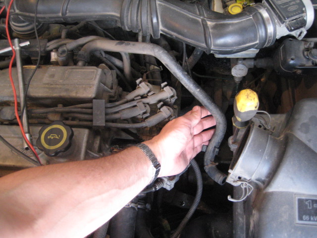

А где там перегиб может быть? Какой колектор?
Это эта трубка ?
::thinking::
У меня всё нормально:

СообщениеДобавлено: Пн июл 13, 2009 12:06
Mishal, нет, видимо та, что с клапана вентиляции идёт во впускной коллектор.
