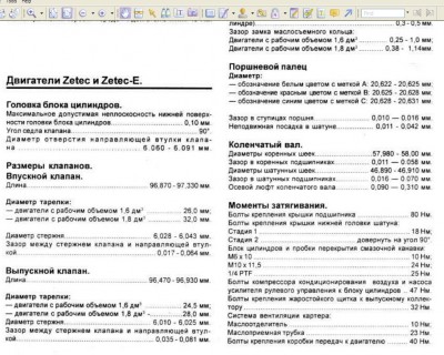

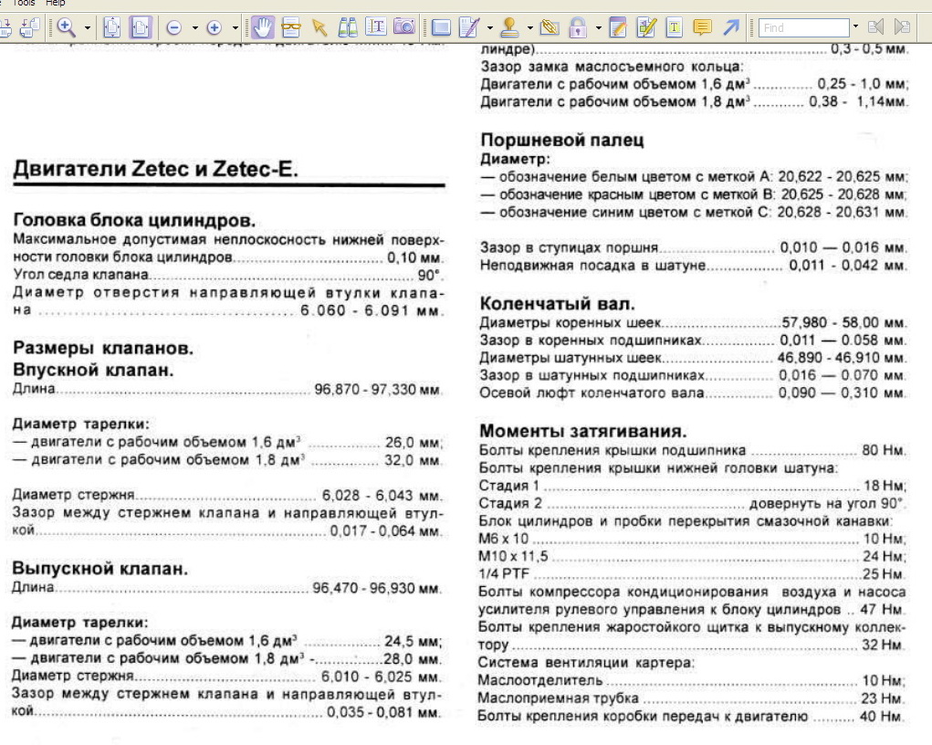

Вот, моменты затяжек соединений по мотору нашёл:

В таблице моментов не найду момент затяжки болтов шатунов! ::thinking::
Для CVH нашёл поиском : Болты шатунов : 26 – 33 Нм

Я по шатунам нашёл где-то другую инфу. Момент затяжки 25-33 Нм.
