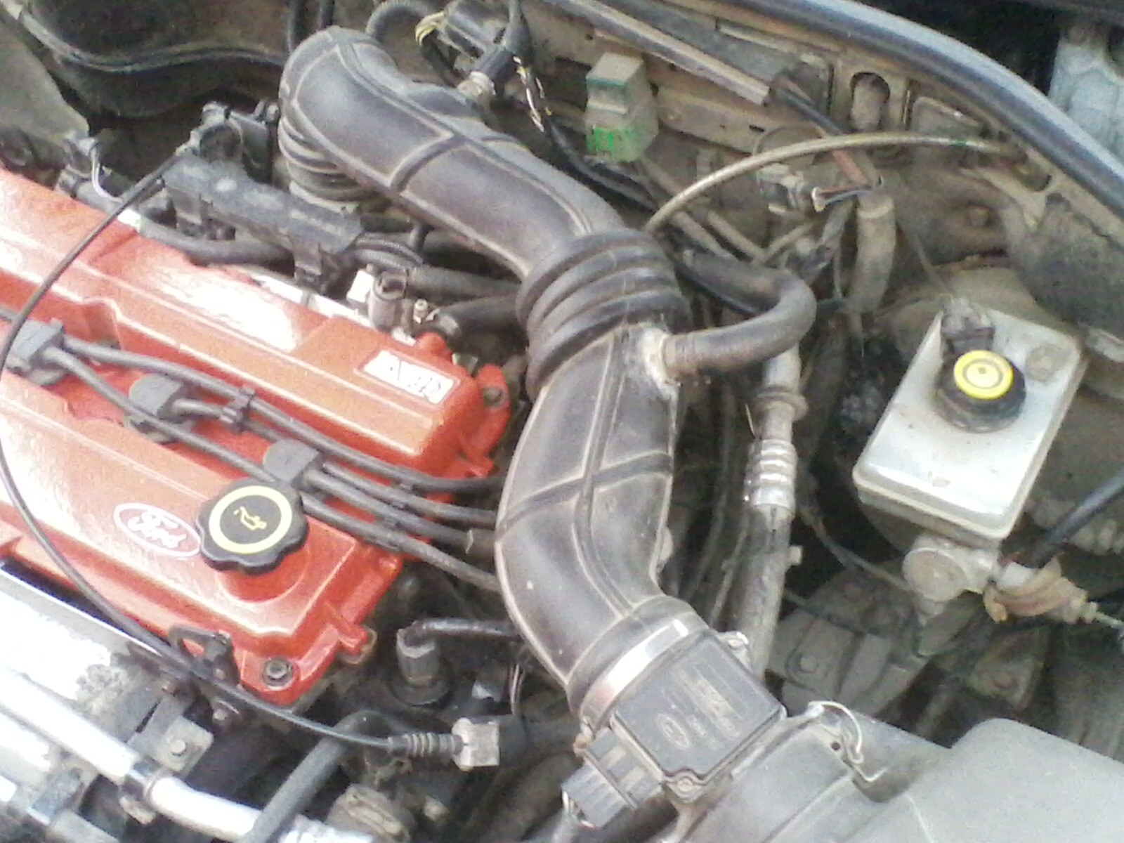

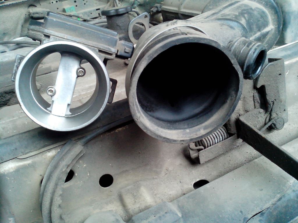

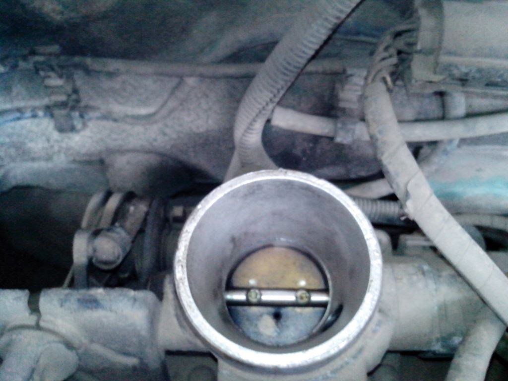

С небольшим опозданием докладываю о проведенном неделю с лишним назад техобслуживании.
Модернизированная система после пробега 11000 км работает как Отче наш, фотки будут лишним тому доказательством.
Вложение:
Комментарий к файлу: В шланге сухо, небольшое количество рыхлого нагара.
IMG_20130530_092258.jpg [ 114.58 КБ | Просмотров: 8051 ]
Вложение:

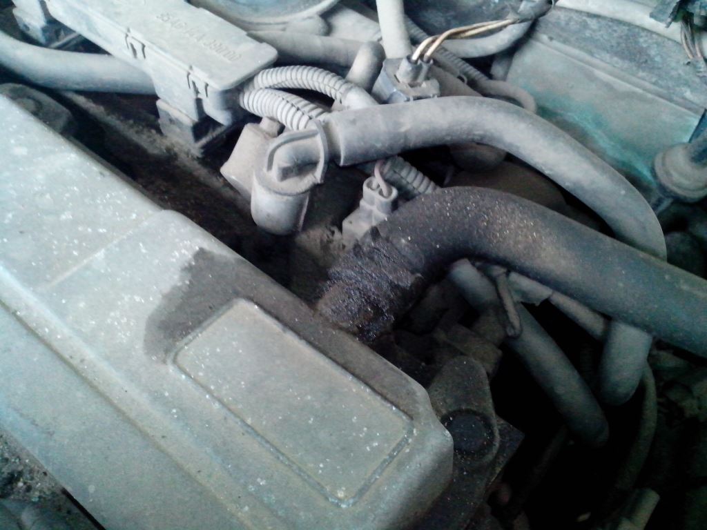

Комментарий к файлу: Сразу видно, что выплюнутое в гофру масло стекает обратно в клапанную крышку - соединение шланга с крышкой стало сопливым
IMG_20130530_092430.jpg [ 105.39 КБ | Просмотров: 8051 ]
Вложение:

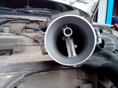

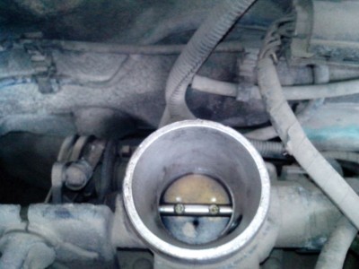

Комментарий к файлу: Дроссель чист
IMG_20130530_092438.jpg [ 93.99 КБ | Просмотров: 8051 ]

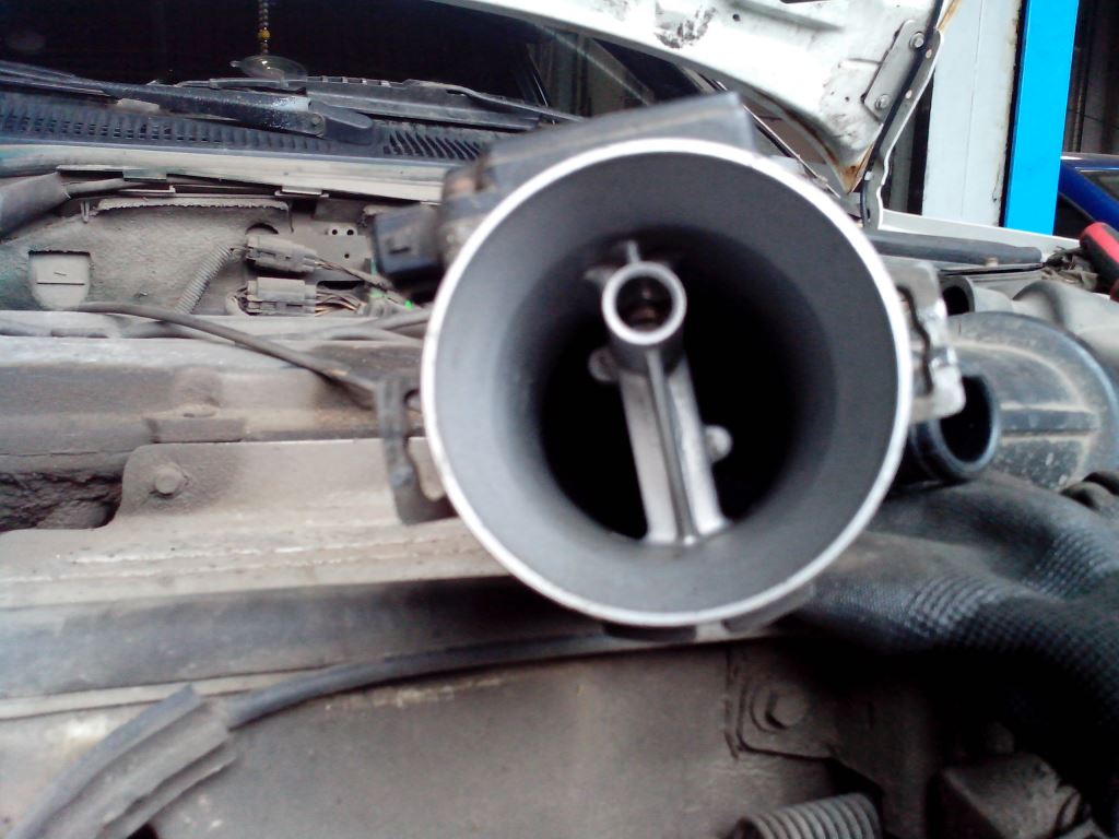

Комментарий к файлу: Расходомер чист
IMG_20130530_092451.jpg [ 101.21 КБ | Просмотров: 8051 ]
Вложение:

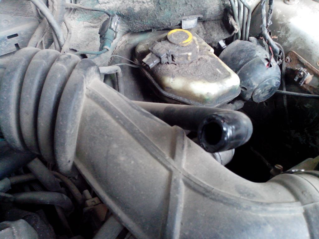

Комментарий к файлу: В гофре чуть-чуть маслица
IMG_20130530_092552.jpg [ 120.46 КБ | Просмотров: 8051 ]
На этом лично я эксперимент заканчиваю - машинка мною продана и уехала к своему счастливому обладателю.

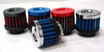

Как только похолодало в шланге от клапанной крышки заведенного в пластиковый патрубок начал собираться налет типа майонез. Езжу на работу и с работы на короткие расстояния по 8 км в одну сторону и 8 км. обратно. Ясно,что это конденсат. Погуглив по сети решил сделать что-то вроде фильтра нулевого сопротивления картерных газов, для чего хочу приспособить внутренности разборного масляного фильтра от ваз2101. В данном случае принудитьльно газы из под клапанной крышки вытягиваться не будут, будет просто свободный выход в моторный отсек через фильтр. Плохо это или хорошо и есть ли смысл заморачитваться.
Получится нечто такое:
6xnc5y8zdj.jpg [ 23.15 КБ | Просмотров: 7950 ]
СообщениеДобавлено: Пн дек 02, 2013 16:18
Зарегистрирован: Ср фев 29, 2012 18:53
Сообщения: 120
Откуда: Крым, Симферополь
Фигня получится. Фильтр очень быстро засрется и чего-нибудь может выдавить. И еще, фильтрует он частицы масла и всякие лашпорта, а ядовитые, вонючие картерные газы будут скапливаться под капотом и стремиться к Вам в салон.
PS/ если б не воняло, катался бы с патрубком под днище...
эскорт 1995 PTE EEC4 1.4i
СообщениеДобавлено: Пн дек 02, 2013 23:00
Сообщения: 238
Откуда: Беларусь, Лунинец
Фигня и получилась. Внешне вышло симпатично, но запах в салоне появился сразу. Чтобы не травить себя и семью выкинул все нафиг.Шланг с клапанной крышки соеденил с шлангом от маслоотделителя.Трейтий отвод тройника соединил с воздуханом, только поролончик не ставил. Буду придумывать маслоулавливатель.
