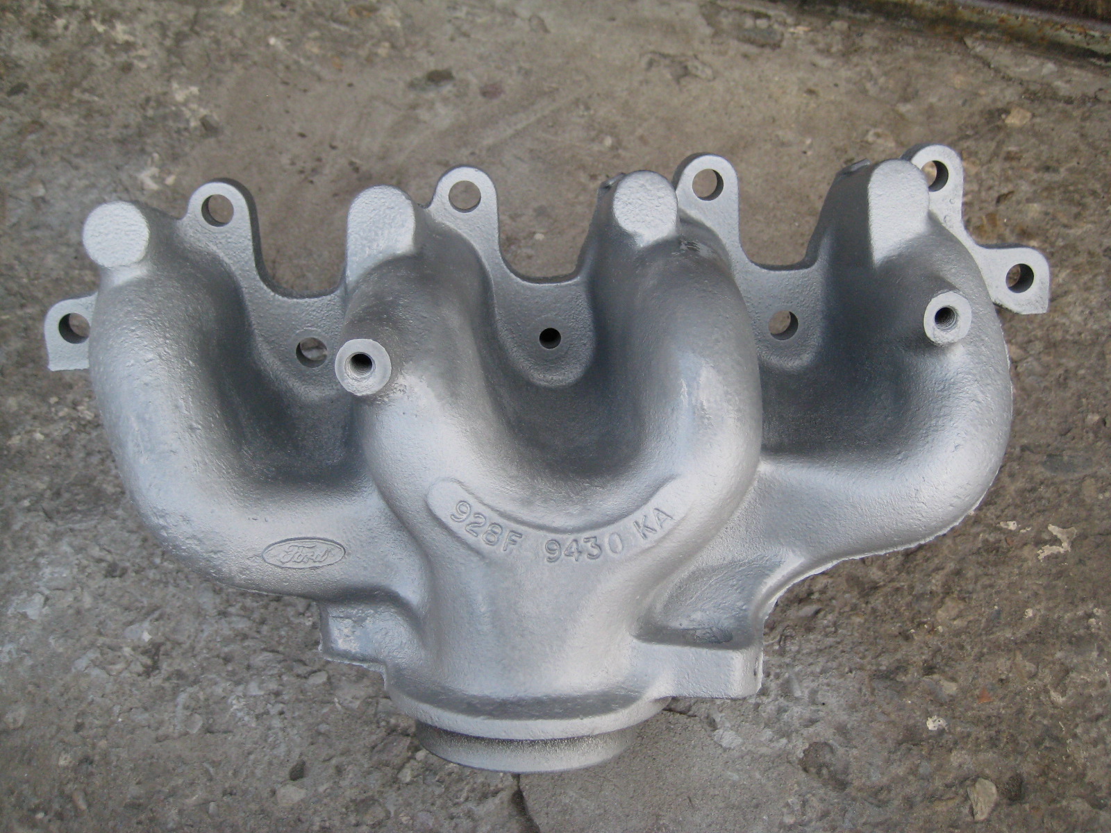

СообщениеДобавлено: Вт апр 24, 2012 22:31
Сегодня почистил и покрасил термокраской выпускной коллектор:
IMG_8789.JPG [ 601.15 КБ | Просмотров: 7245 ]
СообщениеДобавлено: Ср апр 25, 2012 0:27
А чем красил?? хочу глушак покрасить

СообщениеДобавлено: Ср апр 25, 2012 0:34
CSpirit писал(а):
А чем красил?
Термостойкая до 600 град.эмаль из балончика.
