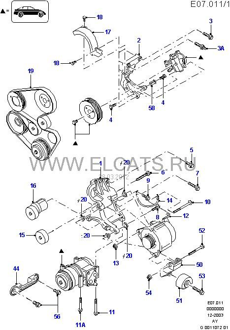

Смотрю экзист,немного не вдупляю. Натяжной шкив №16 продается только с роликом, или можно купить два ролика №15 и поставить.

В оригинале он действительно идёт комплектом.
Но я как то покупал, подобрали по каталогам без вопросов...
Вроде номер 1112807
Диаметр 70мм, толщина 25(26)мм.
Я его даже на мондео впёр :)
Но у меня всего один ролик, он же и натяжной (кондея в ицкорте нет).
Помойму, на кондейных такой же натяжитель, 1в1.
