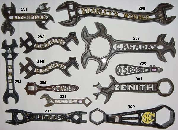

СообщениеДобавлено: Вс фев 28, 2010 0:46
tsarik Насчёт прокладки не знаю.
А что за ключ ?
Тут есть такой?
http://home.southwind.net/~donhaury/nai ... -pics.html

СообщениеДобавлено: Вс фев 28, 2010 12:41
Сообщения: 470
Откуда: г. Ялта
я думаю одним из этих реально, главное чтоб надпись была красивая :smile139:
