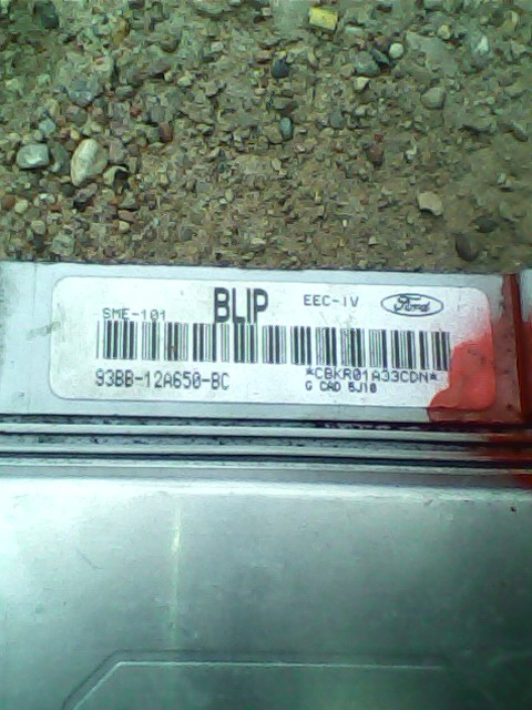

Я же писал ранее. Поставил 1,8, заменил ТОЛЬКО мозги (Mondeo 1.8 litre 16 Valve 93 on 93BB12A650BC XEF3BBBC *BLIP* ) и родные форсунки 1,6 на 1,8 фиг его знает от какого тоже мондео (серые что ли) и ПОЕХАЛ кататься. Осталась ошибка 327 (что ли EVP) по ходу какой то клапан на выпускном коллекторе (потеплеет займусь). А ВЫ УВАЖАЕМЫЕ УЖЕ ГОД В ПУСТУЮ!!!!
Комментарий к файлу: Это ОНИ!!!
Я в курсе,кто и что писал в этой теме. Я спросил как подбирались мозги.
