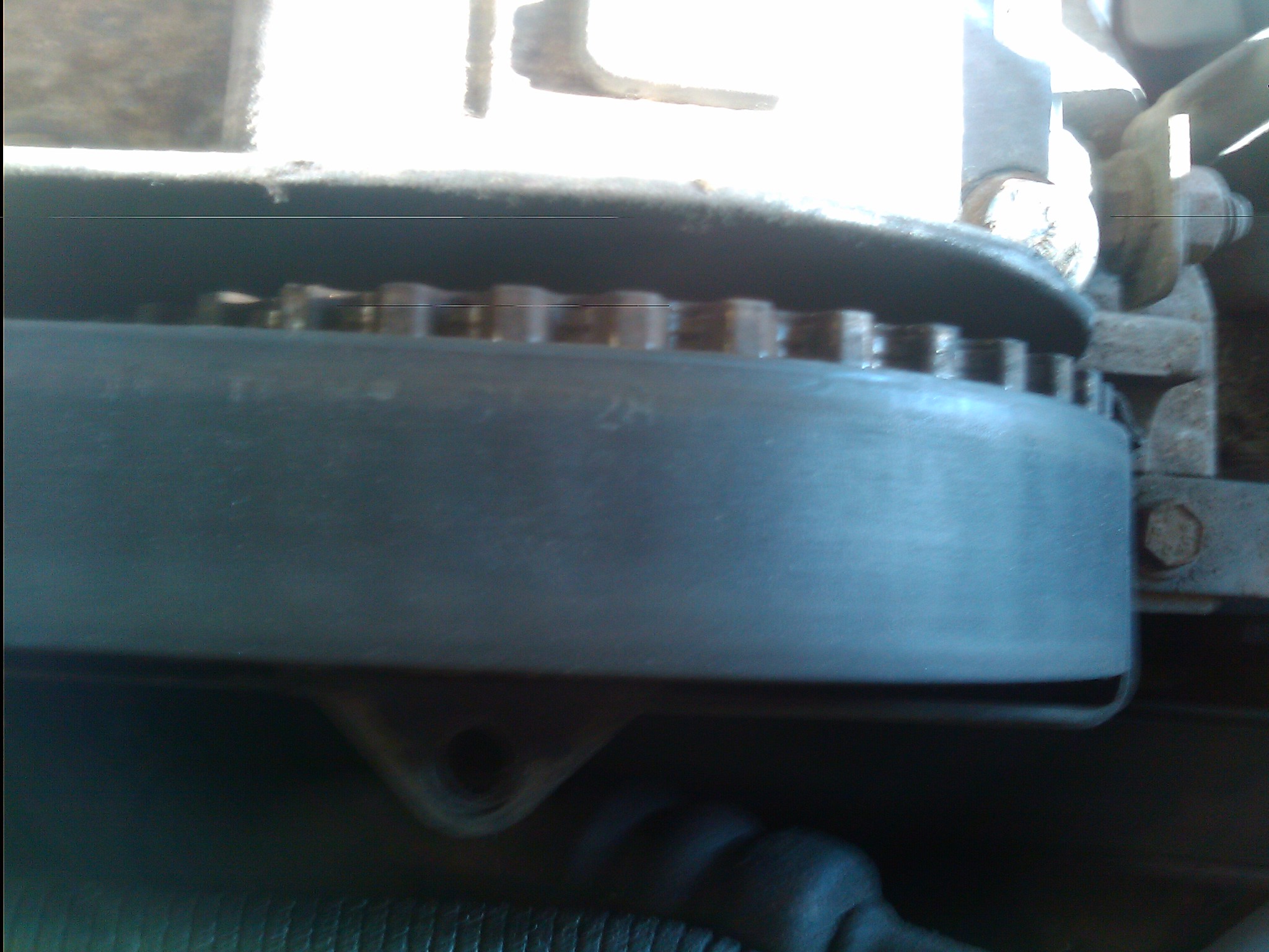

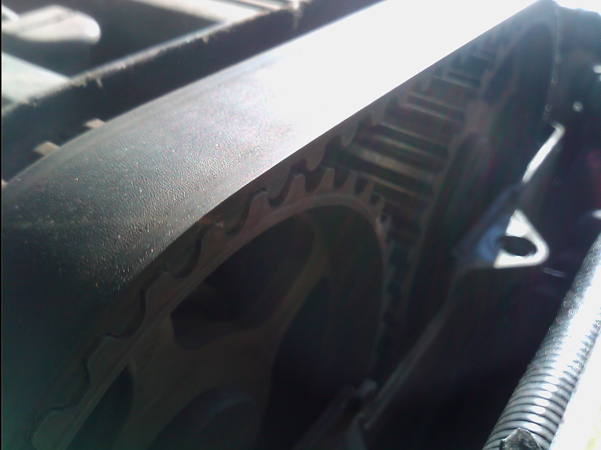

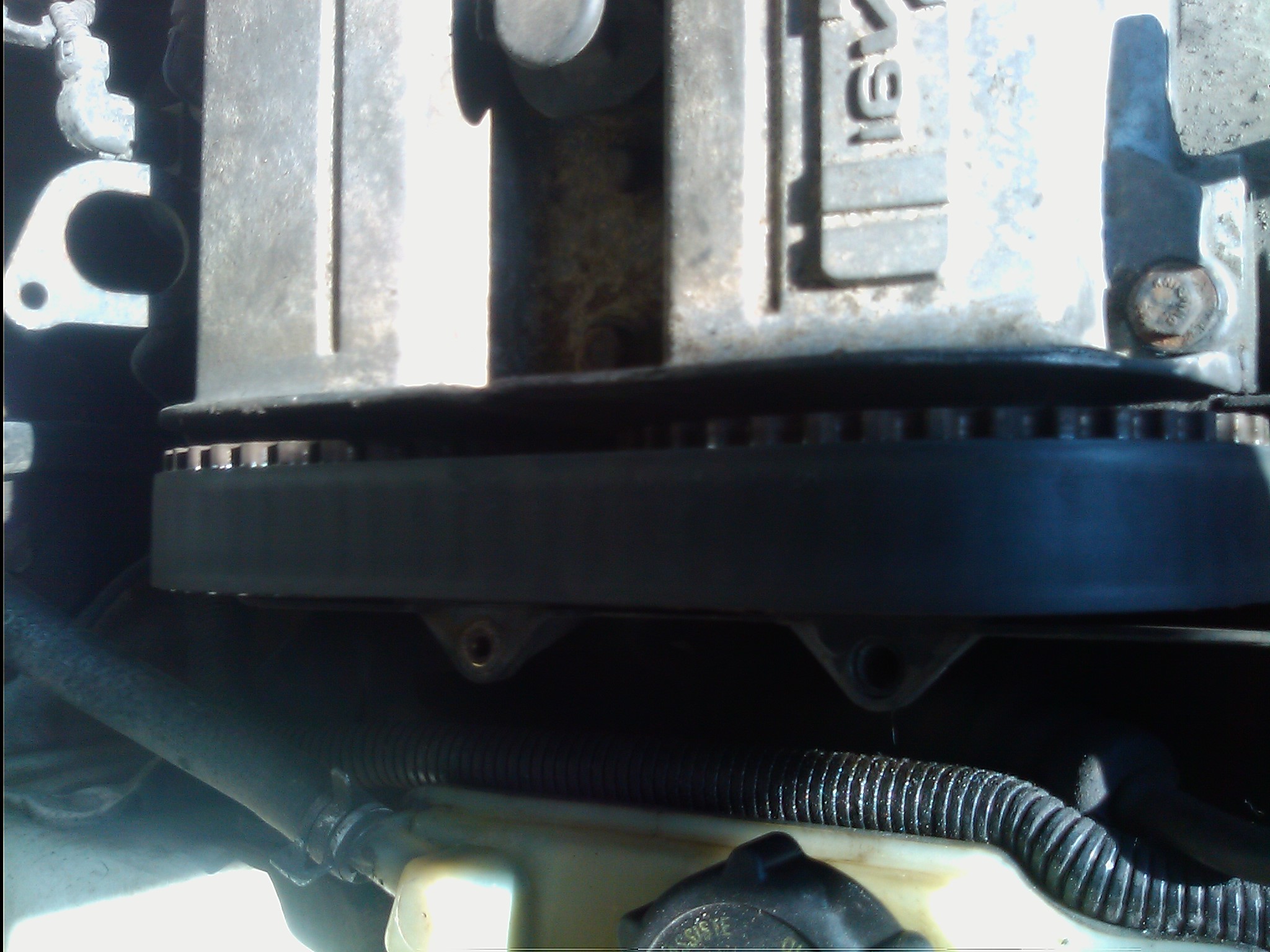

Привет, всем! Тут решил проведать, как там ГРМ поживает и увидел вот такое! Как-то криво стоит, это нормально или это уже намекает об замене ремня? Когда покупал стоял ровна и не на кончика распредвала!
3.jpg [ 456.83 КБ | Просмотров: 10417 ]
2.jpg [ 466.81 КБ | Просмотров: 10417 ]
1.jpg [ 467.56 КБ | Просмотров: 10417 ]

А ты при работе посмори ерзает или нет

Sochi писал(а):
Как-то криво стоит...
Не переживай. Ремень же не свисает.
Попробуй на ХХ посмотреть, он наверно немного гуляет туда-сюда.
Имхо, не страшно. ::thinking::

На ХХ не люфтит, так и крутится! Была у меня похожая история, ток на старом эскорте, там правда по хуже было, на пол миллиметра свисал ремень, оказался бракованный натяжной ролик, вот и думаю, может хана этому ролику что на картинки!

Cхема не совсем верная . См фотки на стр 1.
Положение ремня определяется самым нижним шкивом, а точнее - шкивом второго ремня.
Он ограничивывает смещение ремня грм вдоль оси вращения.
