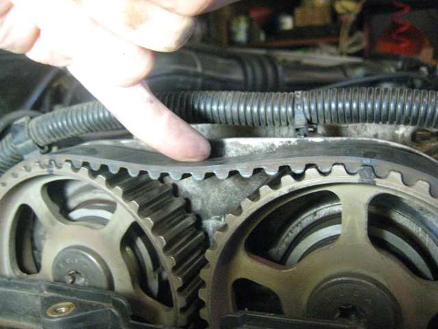

СообщениеДобавлено: Ср июн 17, 2009 1:49
Сообщения: 93
Откуда: Московская обл.
А это принципиально? Ролик ведь натягивает, точнее пружина, но это при установке нового, ремня. Когда я менял ремень так он над шкивами даже был преподнят, по словам предхоза ремень прошёл всего 30тыс. Понятно ,что в процессе он вытягивается и получается что бывший в эксплуатации какое-то время нормально уже не натянешь.
СообщениеДобавлено: Ср июн 17, 2009 7:03
Mzet писал(а):
...должен провисать.... если надовить пальцем...
Тут наверно, величина от усилия зависит.
А старый провисший ремень говорят, бывает ,что задевает на скорости за верхний кожух.
СообщениеДобавлено: Вс июн 21, 2009 2:05
Я заметил, когда шкив КВ подходит к меткам, ремень ослабевает и поднимается вверх, когда метки смещаются ( идут рабочие ходы) ремень натягивается.

СообщениеДобавлено: Вс июн 21, 2009 10:03
Зарегистрирован: Ср июн 03, 2009 14:35
Сообщения: 102
Откуда: М.О.
Да! Именно так. Спасибо за исчерпывающий ответ!
У меня так-же, валы как бы подпружинены г.компенсаторами, в разных фазаз ремень ведёт себя именно так, как Вы описали.
Значит, всё правильно.
Сомнений больше НЕТ!
