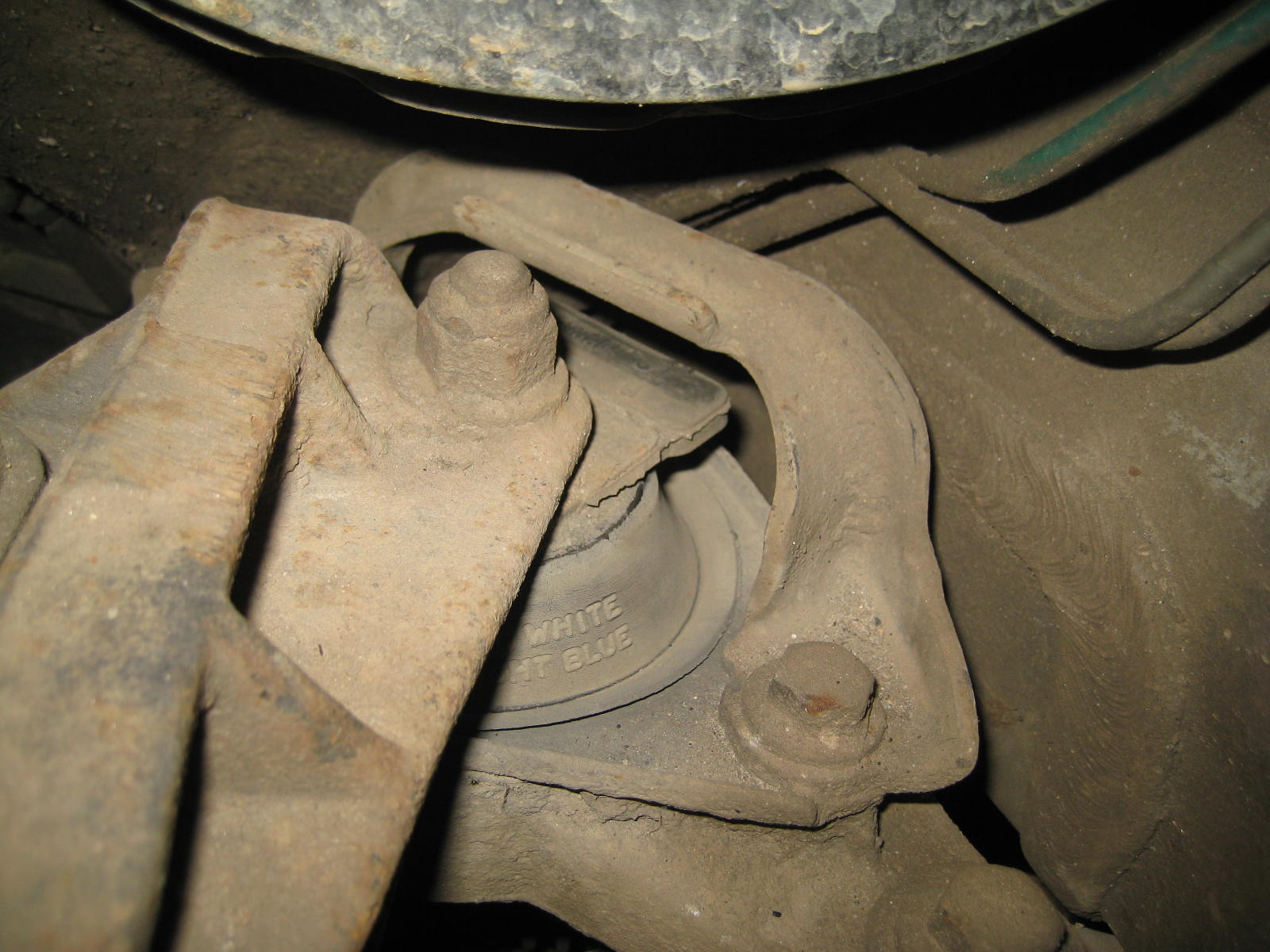

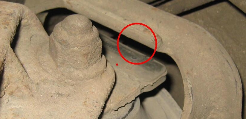

Если за ухо (на рисунке стрелка) нажать или потянуть звук исчезает

CSpirit писал(а):
Если за ухо нажать или потянуть звук исчезает
Тут ты просто придерживаешь мотор, снижаешь амплитуду вибрации.
Попробуй ещё не за это ухо, а на саму опору руку положить. Может почуствуешь звук на ней. Может там где бьёт :
Комментарий к файлу: Опора задняя
IMG_2474.JPG [ 223.14 КБ | Просмотров: 9264 ]
Комментарий к файлу: Ограничитель хода
.JPG
.JPG [ 209.29 КБ | Просмотров: 9263 ]
