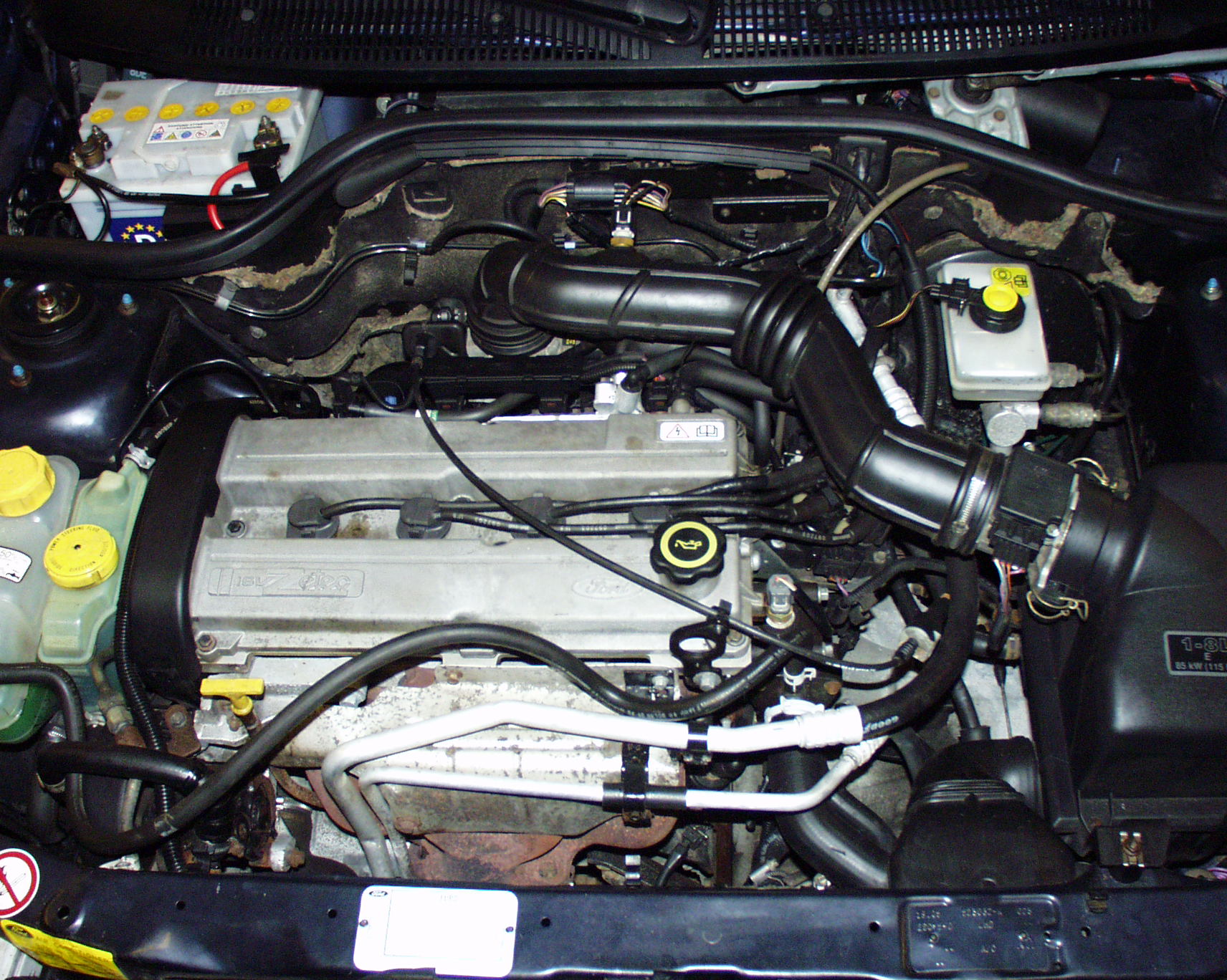

вот фотки моего двига!
а еще что за датчик такой я так думаю сто температура поступающего воздуха!

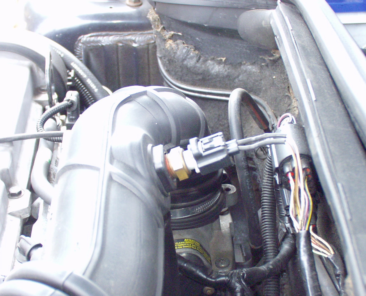

вот этот датчик!

Комментарий к файлу: вот датчик

СообщениеДобавлено: Сб мар 06, 2010 1:19
123lutik писал(а):
вот этот датчик!
Это датчик температуры входящего воздуха.

можно поточнее за что он конкретно отвечае? и еще как влияет датчик скоростикоторый стоит на тросе привода спидометра на работу двигателя?
FORD ESKORT 1.8 16V ZETEK RKC Хетчбек 1998 г/в пробег 254300 км.
СообщениеДобавлено: Вт мар 09, 2010 12:39
Датчик температуры воздуха отвечает, как и любй температурный датчик за качество смеси. Если он сильно врет, смесь становится богатой/бедной. Если отключен - двигатель работает по таблице без коррекции по температуре воздуха. Датчик скорости отвечает за экономию топлива на принудительном ХХ и поддержание холостых оборотов в нужном диапазоне двигателя при движении. Без него повышается расход и может глохнуть мотор под сброс газа. Проверка крайне проста - при движении накатом обороты 1100, при остановке - 900.
