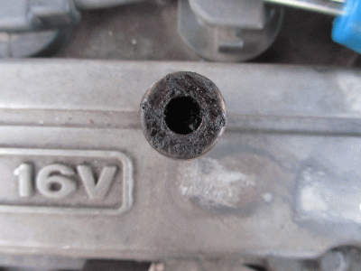

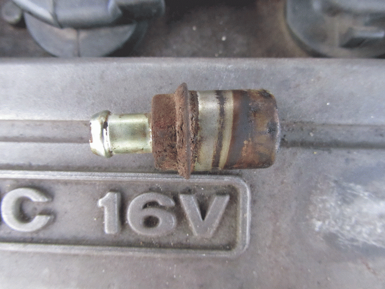

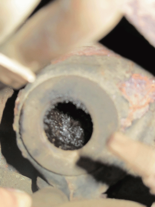

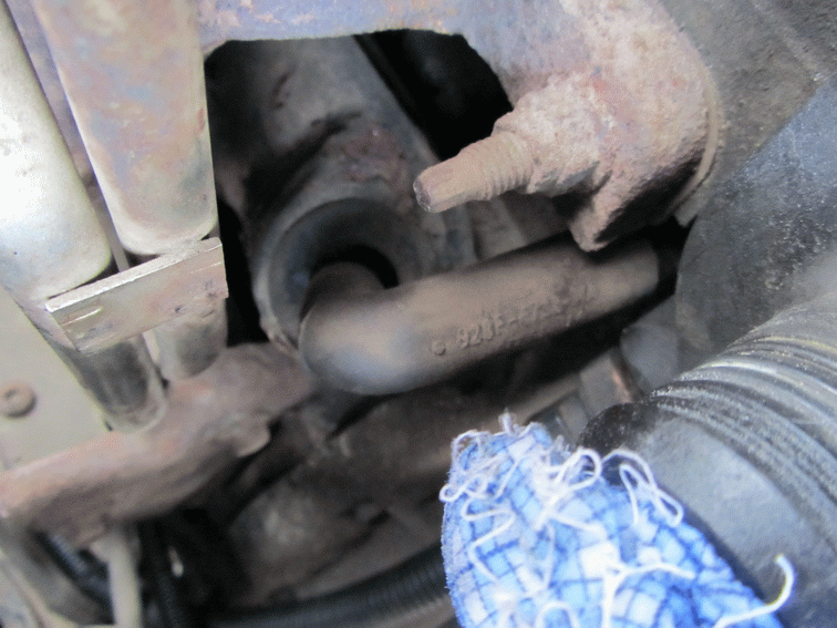

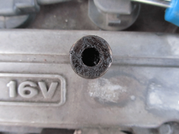

Всем привет! Случилось следующее - потек патрубок, идущий от термостата к радиатору, потек прямо по шву в месте соединения патрубка с датчиком температуры, в результате антифриз затек в разъем и датчик вышел из строя. Патрубок и датчик заказаны, но снимая все это хозяйство, я обратил внимание на один маленький патрубок, находящийся ниже катушки зажигания, он коротенький и идет под углом в 90 градусов. Я потянул этот патрубок и с одной стороны мне удалось его снять, при этом мне удалось извлечь и штуцер, на который этот патрубок одевался, вид у него не важный, весь в какой то саже, внутри что то похожее на клапан, который подпружинен и ходит вверх и вниз, сам штуцер вставляется в какое то отверстие, внутри которого тоже что то напоминающее сажу. Так вот собственно вопрос, подскажите пожалуйста, что это за патрубок, откуда и куда он идет, и для чего этот штуцер с клапаном и нужно ли его чистить и чистить отверстие в которое он вставляется и самое главное как и чем, и нужно ли на этот патрубок ставить хомуты, а то их там нет? Прошу сильно не пинать, просто владельцем эскорта стал совсем недавно и к тому же это моя первая машина, до этого в ней просто не было нужды. Фотки всего этого хозяйства прилагаю.

Это есть клапан вентиляции картера (PCV).
И что с ним делать? Нужно ли его чистить, нужно ли ставить хомуты? И что делать с сажей, которая находится там куда вставляется этот клапан?
Ford Escort MK V, 16.05.1994, Zetec 1,6, 16V, 90 л.с. Друзей не продаю!
 Заголовок сообщения: Re: Помогите разобраться.
СообщениеДобавлено: Ср май 22, 2013 11:32
Сообщения: 1132
Он вставляется в маслоотделитель, связанный с картером. Наличие сажи - последствия чрезмерного выделения картерных газов - адской смеси выхлопных газов с парами бензина, прорывающихся в картер через кольца. Маслоотделитель снимать геморройно - сначала надо снять выпускной коллектор. А вот сам клапан почистить не мешало бы. Его можно промыть чем-нибудь, чтобы его содержимое свободно болталось. Здесь есть темы, посвященные этому клапану.
Хомуты ставить не надо. В маслоотделителе стоит резиновый уплотнитель, в который свободно вставляется клапан, а резиновый патрубок просто надевается на него сверху.
Глаза боятся - руки делают...
СообщениеДобавлено: Ср май 22, 2013 12:30
Зарегистрирован: Чт май 16, 2013 15:57
Сообщения: 45
Откуда: Беларусь, г.Витебск
Ясно, спасибо за помощь, темы нашел, изучаю.
