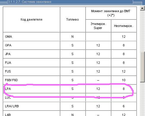

Какую метку нужно ставить на колене?
Где то в форуме промелькнуло что на 8 а не на 0 ?!
Sierra 4x4 DOHC 2.0
СообщениеДобавлено: Вт ноя 18, 2008 12:40
Всё верно!

СообщениеДобавлено: Вт ноя 18, 2008 22:08
Господа, а Вы ничего не путаете, в смысле фазы газораспределения и начальный угол опережения зажигания :?:
ИМХО, если меняется ремень ГРМ, то выставляются фазы газораспределения по метке ВМТ, т.е. на 0. А когда речь идет о выставлении начального угла опережения зажигания, тогда надо с опережением на 8 градусов, т.е. искра в первом цилиндре должна быть в тот момент, когда метка смотрит на 8 град. раньше.
Поправьте меня, знатоки, если я заблуждаюсь.
СообщениеДобавлено: Вт ноя 18, 2008 23:03
Да Миша,ты абсолютно прав.При смене ремня шкива нет,там шестерня масло насоса и метка на крышке насоса,вот шпонку шестерни и нужно свести с меткой на крышке,то есть строго вертикально.А 8 градусов-это опережение и есть,я и написал про опережение.

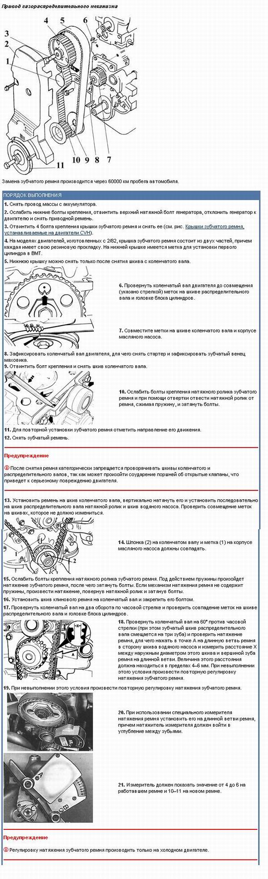

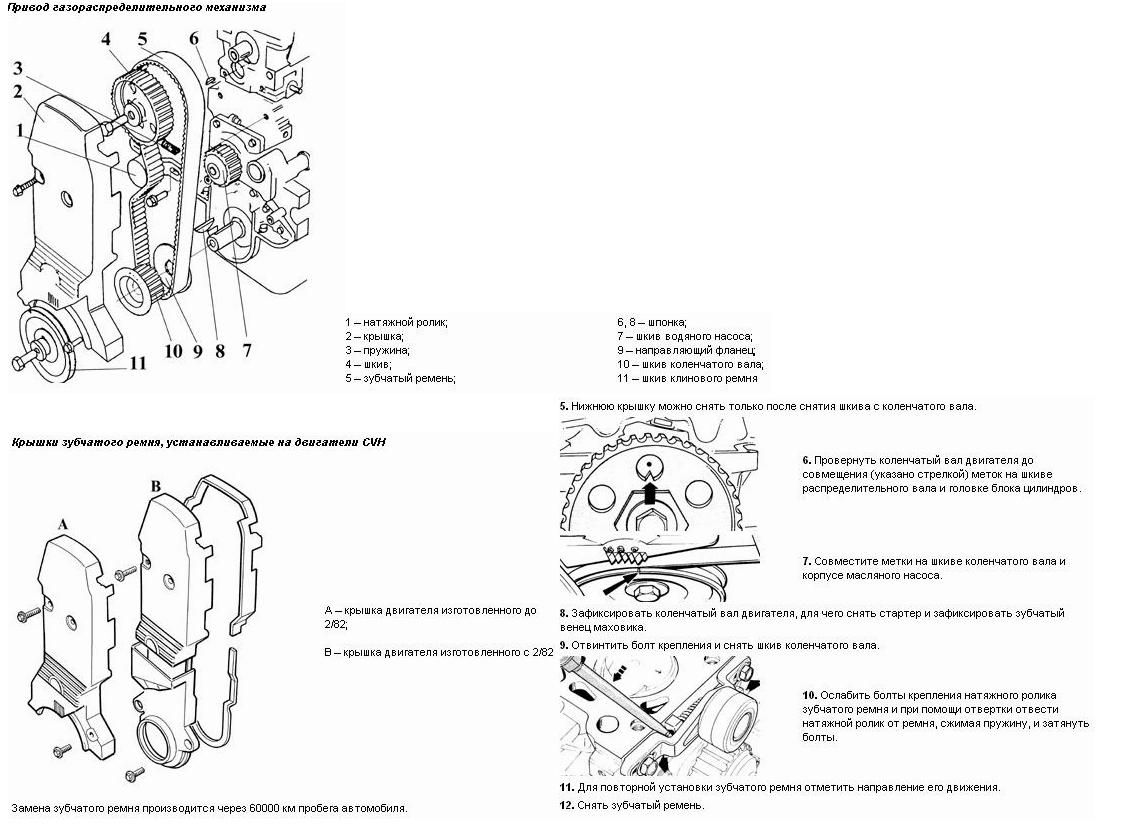

СообщениеДобавлено: Ср ноя 19, 2008 20:41
Simbir писал(а):
Чёрт :crowd: вот я бестолочь....я то ремень пытаюсь выставить именно по метке на шкиву генератора, а не по шлицу на колене.... :(
Получается чтоб правильно установить ремень придётся снять шкив генератора?
Не надо снимать шкив генератора. На шкиве гены тоже есть метка. Вот ее и надо совместить с меткой ВМТ на крышке ГРМ. При этом метка на зубчатом шкиве распредвала должна смотреть вверх.
