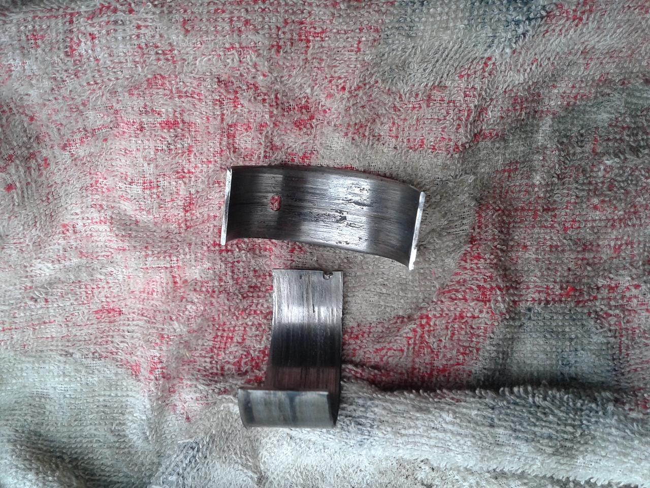

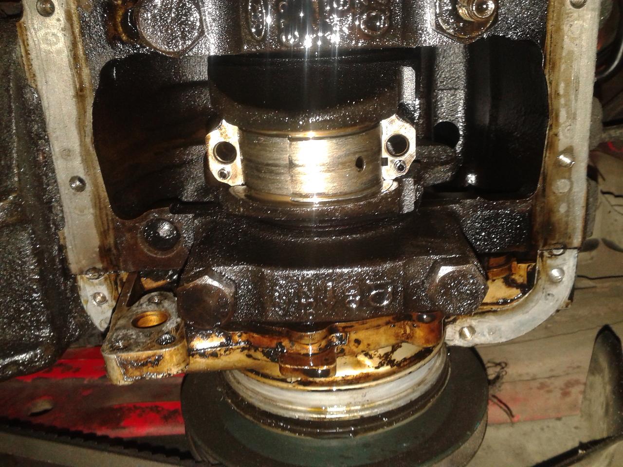

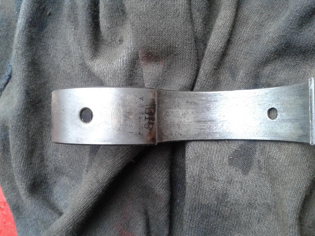

Вскрыл поддон. Пошатал за шатуны: в первом конкретный люфт. Раскрутил, вкладыши провернуты. Сами вкладыши, на вид как самодел. Маркировок не нашел. Наверное следствие износа .Шейка коленвала имеет визуально "дорожки" и одну поперечную царапинку, но пальцем дефекты не ощущаются. Снял с 4го шатуна вкладыши. Они поприличней, но тоже есть выработка. Сама шейка здесь смотрится красивее,"дорожек" практически нет,на ощупь тоже гладкая. Прилагаю фото.
Скажите,пожалуйста, как в этой ситуации поступить? Существуют ли на CVH вкладыши с ремонтным размером +0,05?
Комментарий к файлу: с 4го шатуна.
20140421_101331.jpg [ 279.71 КБ | Просмотров: 16826 ]
Комментарий к файлу: Сами убитые вкладыши

Комментарий к файлу: Худшая картина на шейке
20140421_094001.jpg [ 244.84 КБ | Просмотров: 16826 ]

С внешней стороны у тебя на вкладышах есть какой-то номер. Это и есть размер вкладышей. Если не планируешь растачивать вал, то ставить можно ТОЛЬКО тот же размер вкладышей, иначе закусит новые и тоже провернёт.
Если хочешь рискнуть, но попробовать сэкономить, тогда ставь тот же размер вкладыши, собирай с маслом и заводи. Смотри давление масла: если не очень, значит валу всё же пиндык - выработка большая. Только прошлифовка на следующий размер и ремонтные вкладыши. Если давление масла более или менее и шумов особо нет, можно ещё какое-то время покататься. Мне в такси почти на год хватило.
Спасибо за ответы! Я так и понял,что это размер, просто на первом шатуне их не видно вообще. Это на 4ом цифры есть.
