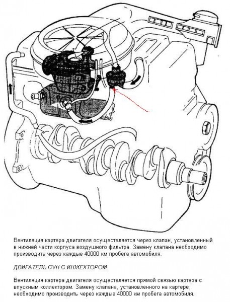

еще бы знать где эти штуцеры сеператора и впускной коллектор:)
Сепаратор это круглая хрень под корпусом воздушного фильтра. Штуцер обозначен красной стрелкой. Внутри него диаметр отверстия около 1 мм должен быть. Засоряется очень часто. Прочистить провололчкой надо.
Вентиляция картера.jpg [ 83.87 КБ | Просмотров: 3513 ]
