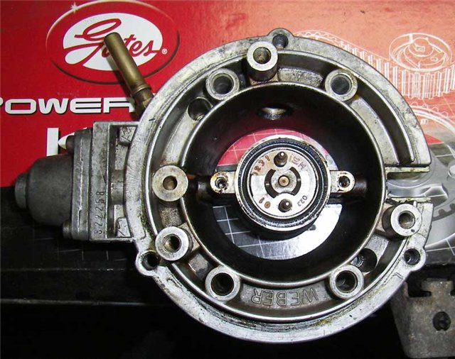

Орион 91г cvh моно cfi бензин в масле повышаится уровень ,компресия 1-9. 2-12. 3-12. 4-12. кто даст совет где копать опыта мало первая машина :oops:

Спасибо но вопрос что пропускаит сама форсунка или сальник ?

Компрессия в первом цилиндре - низковата, но проблема, думаю не в этом.
О каком сальнике речь?

На впрыске две резинки маленькая снизу и большая сверьху
Комментарий к файлу: уменя такой впрыск стоит
