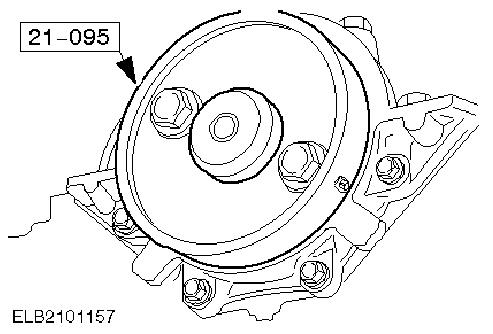

И еще эта приспособа запрессовывает сальник вкручиванием болтов крепления маховика.

Текс, нашел в TIS рисуночек.
Таким образом, чтобы ее изготовить самостоятельно, нужно знать диаметр сальника и расстояние между осями болтов крепления маховика (ну еще и длину болтов маховика).
Rear Oil Seal Installation.JPG [ 36.56 КБ | Просмотров: 7961 ]

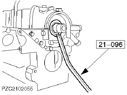

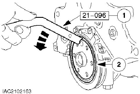

А вот как выглядит девайс для съема сальников.
Front Oil Seal Uninstallation.JPG [ 26.9 КБ | Просмотров: 7958 ]
Rear Oil Seal Uninstallation.JPG [ 34.15 КБ | Просмотров: 7958 ]

диаметр точно не скажу, запасной ссальник валяется в гараже, а это на другом конце города, по памяти на глаз порядка - 100...120 мм по внешнему диаметру...
по-поводу устройства, изображенного на картинке: если удастся подобрать или изготовить подобную железячку, то будет неплохо, а внешний диаметр всегда можно на новом сальнике померять.
