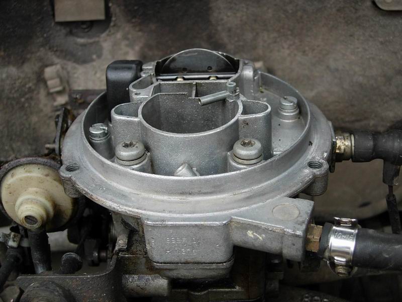

Подскажите пожалуйста какой у меня карбюратор, мб кто знает где купить на него ремкомплект.
Изменение размера 2_193.jpg [ 100.55 КБ | Просмотров: 4867 ]
Изменение размера 1_900.jpg [ 77.84 КБ | Просмотров: 4867 ]
Ford Escort 1.3 Карб. 1996 г.
СообщениеДобавлено: Пн мар 10, 2008 13:49
blade83
Я конечно отредактировал твои фотки.Но на будущее:800/600-максимум :!:
Твой карб-Вебер(ТЛД).Чтоб узнать какой ремкомплект,ты должен указать двигатель,объём его.
ПС: я таких красиво-чистых карбов сроду невстречал(либо крышку менял?)

blade83
Это очиститель чудеса творит, у меня такая же картинка =)
Автору: Карб Веббер ТЛДМ 26/28, рем комплект на маршале.
