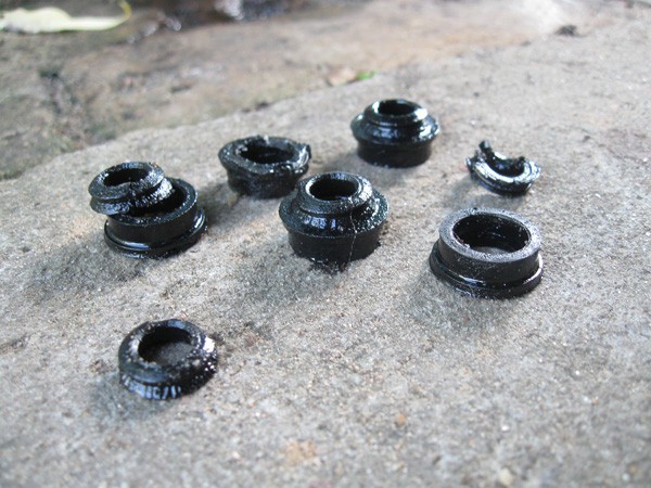

Замена маслосъемных колпачков - дело доступное даже продвинутому чайнику , сегодня поменял колпачки.
Подробнейший отчёт тут :
http://pokatili.ru/forum/viewtopic.php?p=352669
, а для затравки - посмотрите, на чем мы ездим
