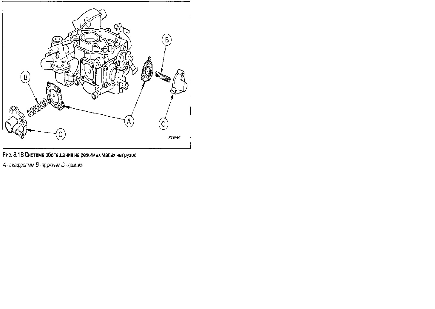

Что это за штуцер рядом с шаговым двигателем? Что на него должно приходить? У меня на старом там ничего не было..

У меня с шаговиком ни одного карба, поэтому тут я ваще ниче не скажу. Переливают оне все же чаще из-за игольчатого (подходит от жыги)
Здарова! Поковырялся я в "толмутах" в поисках что за штуцер, у меня только один вариант - это "система обогащения на режимах малых нагрузок", но что интересно, написано что эта система применялась на 2х литровых движках ::thinking:: . "Устройство устанавливается на карбюраторы для предотвращения остановки двигателя при переобеднении смеси. Основа конструкции - диафрагменный ускорительный насос с управлением от разряжения. Разряд топлива происходит через распылитель ускорительного насоса с механически приводом. На холостых оборотах или при малых открытиях дросселя разряжение в задроссельном пространстве высокое. Если двигатель пытается глохнуть, разряжение падает и распылитель срабатывает."
Еще смущает то, что штуцер у тебя торчит вверх, а тут он сбоку выходит...
