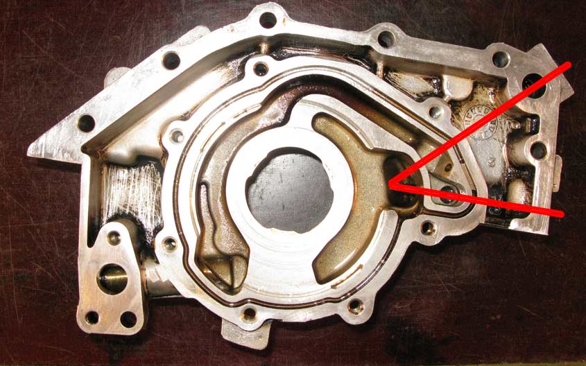

На насосе есть 2 внутренних болта под шестигранник. Один Смотрит в точности назад (он по меньше) другой под 45 вверх, в сторону лобовухи (он намного больше).
Так вот, это что такое? Может сначала из попробовать покрутить? Или выкрутить, помаслать стартером, залить маслица в него, закрутить, помаслать стартером?

Кстати... Действительно, если сможешь открутить шестигранник, который смотрит вверх, и залить туда масло, то оно как раз куда надо попадёт. См. фото. Может, стоит сначала попробовать так, а поддон снять всегда успеешь

ок. спасибо за фото, теперь понятнее... Я просто двигатель зимой собирал, а сейчас уже забыл что и как выглядит.
А есть какие-то сложности с откручиванием этих шестигранников?

Я их не откручивал, но, наверное, если удобно будет подобраться и рычаг взять побольше, то должны открутиться, куда ж они денутся, там же масло везде, ржавчины нет.

Легко откручивается там все. И прикручивается.

а что это у тебя там вкручено?

Датчик давления имхо... на стрелку)))

Так и есть.

Потерянное давление нашел. Для начала прошурстил форум, потом заменил датчик давления масла на Сваговский за целых 140 рублей(датчик). Он под длинную головку на 24. То же самое. Открутил внутреннюю гайку от насоса, туда воткнул трубочку, второй конец через продырявленную пробку в бутылку наполненную маслом. Так покрутил стартером. Потом все убрал и закрутил насос обратно. Снова стартером и лампа потухла!!! Перестаю стартером крутить и загорается только через 5-10 секунд(по разному), хотя раньше сразу же загоралась. Вот он, новый мотор.
