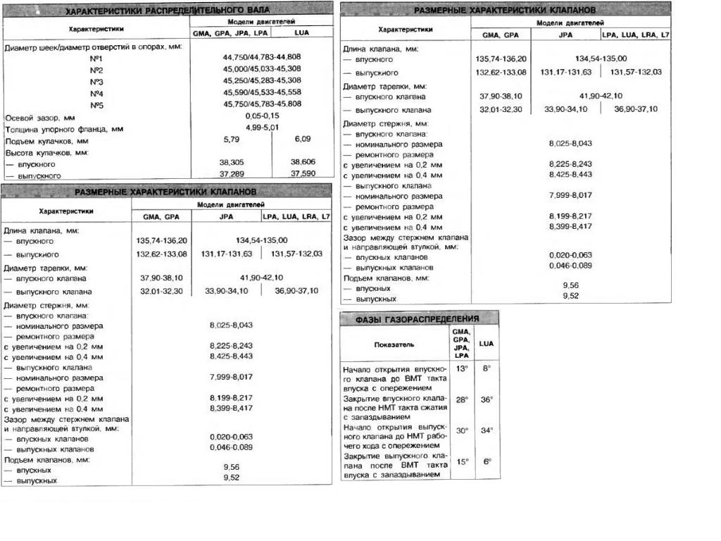

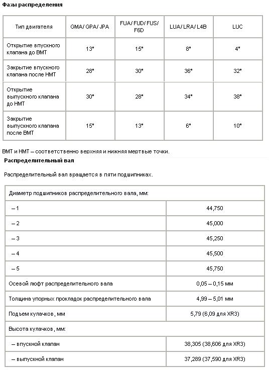

Вот еще нарыл то что тебе именно надо,одна картинка из старой книги,а вторая из новой:
2.JPG [ 58.16 КБ | Просмотров: 7986 ]
-клапана.JPG [ 116.36 КБ | Просмотров: 7983 ]

Да, значит всё правильно - примерно 38,3 и 37,3 мм на новом распредвале, как и должно быть. Пластины-подкладки под кулачки коромысел не забыл поставить. Странно тогда, из-за чего же такое произошло с гидриками...
Может, что-то не так сделал, судите сами: когда поставил новый распредвал, новые гидрики, залил промывочное масло, завёл, дал поработать минут 20, потом сменил масло на 10w-40 от Лукойла, полусинтетика. Проехал около 1 км и услышал, что под клапанной крышкой что-то стучит. Не придал значения, думал, что, может, либо гидрокомпенсатор засорился, либо глюк какой-то, на следующий день проехал ещё около 10 км, и стук стал очень странным, вдобавок ещё и глохнуть на ХХ стала. Разобрал и увидел то, что на фотографии выше. Подумал, что это гидрокомпенсаторы из какого-то Г сделаны, заменил их на старые, завёл, и был слышен какой-то скрежет, правда, не очень громкий, но дающий понять, что что-то не так. Опять достал гидрики - на нижней их кромке были видны мелкие сколы, а донышко в царапинах. Пришлось поставить старый распредвал. Глохнуть, правда, на горячую при нагрузке (например, при включении карлссона) продолжает, но по крайней мере, работает.
Кулачки на новом распреде, конечно, чуть поострее, чем на старом, но старый уже сколько отходил - кулачки, конечно же, притупились, стёрлись.
