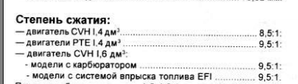

СообщениеДобавлено: Пн дек 20, 2010 20:15
Вот данные ,делай выводы
333.png [ 23.98 КБ | Просмотров: 4920 ]

Ну так и как степень сжатия перевести в давление кг/см^2?
а компрессометр тебе чего кажет?! :smile70: Как раз те же единицы, что и по мануалу :)

Предлагаю Вам (всем) изучить вопрос зависимости степени сжатия и компрессии, и никогда не путайте эти цифры.
Если упрощённо и логически верно, то ответ на этот вопрос звучит так:
Подумайте, Что такое СТЕПЕНЬ сжатия, и почему она дана в неведомых единицах, да ещё и по отношению к единице?
Степень сжатия, приведённая в мануале выше, показывает, во-сколько раз сжимается смесь.
Из этого следует что степень сжатия величина статичная. Она не меняется никогда. Хоть двиг старый, хоть новый. Ибо РАЗЫ в которые "сокращается" объём цилиндра для смеси, во время движения горшка с НМТ в ВМТ, измениться не может.
А компрессия это давление которое создаётся в цилиндре, когда поршень находится в ВМТ. Сами подумайте чем она определяется (величиной зазоров всевозможных и как бы "герметичностью" того самого пространтсва).
Зависимости между этими двумя величинами прямой нет. Косвенно можно посчитать "правильную" компрессию, умножив степень сжатия на 1.4.
Ну а для всех неверующих и прочих пытливых умов, сделайте в поисковике запрос "компрессия и степень сжатия". Любая статья напишет вам о том же, где-то более простым, где-то более сложным языком. ;)
СообщениеДобавлено: Пн дек 20, 2010 23:37
Давайте не путать разные понятия и величины: степень сжатия -отвлеченная величина отношения объема цилиндра к объему камеры сгорания (не имеет единицы измерения), компрессия - давление, которое показывает манометр при сжатии воздуха в цилиндре при закрытых клапанах (измеряется в Атмосферах, Барах, Паскалях, а также в кГ силы на кв. см).
Ориентировочно нормальная компрессия должна быть равна ст.сжатия х 1,3.
