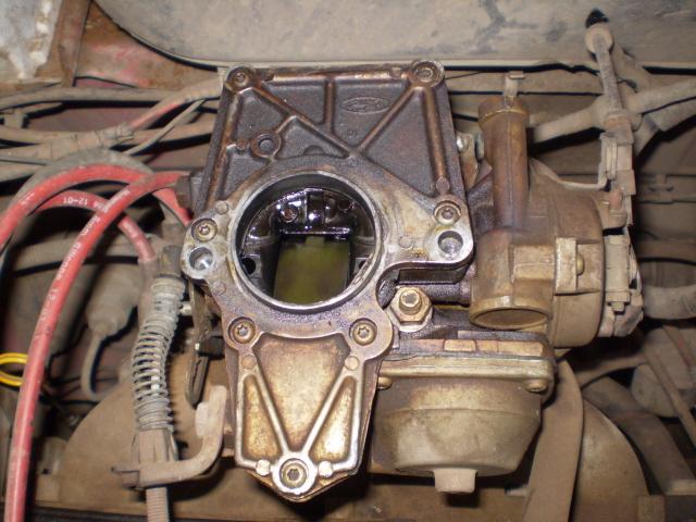

А это где у меня, карб кажись VV
[/img]
PA220196.JPG [ 57.43 КБ | Просмотров: 3484 ]
Ford Escort 87г. 1,3 карб VV, хетчб, 3-дв
СообщениеДобавлено: Пт дек 19, 2008 0:04
Красным обведено :wink:
pa220196_104.jpg [ 59.28 КБ | Просмотров: 3482 ]

Я наверное задам очень глупый вопрос. :oops:
Ну и что я там должен смотреть?
Я так понимаю туда приходит тросик подсоса, он там крепится не совсем внатяжку а с некоторым свободным ходом, ну и, что дальше???

Ну,ясно....
Не, ты туда лучше не лезь :wink: ВЭВЭшник тебе этого не простит.

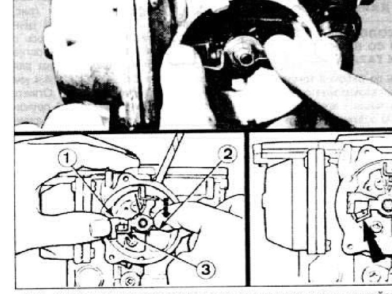

Попробуй,не получится-ставь Солекс.
Изменение размера VV.jpg [ 43.9 КБ | Просмотров: 3471 ]
vv2.jpg [ 91.57 КБ | Просмотров: 3471 ]
