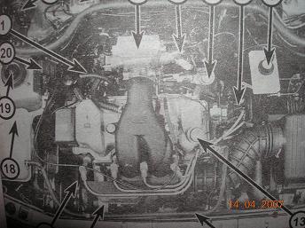

Я не шарю, какой у меня (Луа, Луе...). Вот его фотка. Подскажите, будут ли проблемы с клапанами в случае обрыва ГРМ?

L4B у тебя.Обязательно погнёт

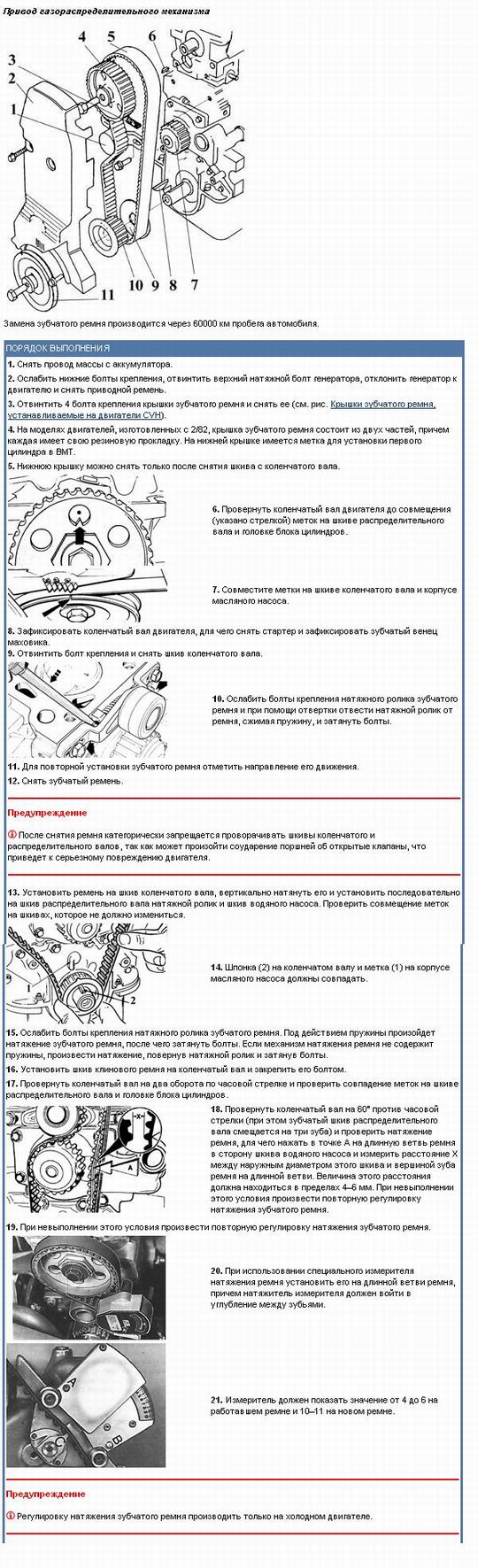

Валера не спеши менять.Щас скажу как проверить.Посмотри видны ли нитки со стороны зубьев(корд).Там стекловолокно,поэтому ремень нельзя складывать и мять.
Неоригинал,конечно можно ставить,но если знаешь какой,как проверить качество ремня.То есть проверенный.

Гитарист (не знаю как тебя зовут, меня, кстати, зовут Валентин, а не Валера :) ), сам я ремень не смотрел, но мастер сказал, что стоит поменять. Боюсь, чтоб не порвался. Но сам все же проверю. На следующей неделе мне будут варить машину, заодно хочу все проверить и заменить, что надо.
Ford Escort 1.4 CVH (карб. 2108) 1990 (Mk IV), 5-ти дв. хэтчбек

Точно L4B? Я по экзисту понял, что либо 1.6 LUK 07/1990- 12/1992 90 л.с. хэтчбек либо 1.6 LUJ 07/1990- 12/1992 90 л.с. хэтчбек

СообщениеДобавлено: Сб июн 23, 2007 17:57
agri писал(а):
... Сложно ли самомому менять (есть пособие)?
А то что я выше разместил - не пособие?
Сори! У меня были отключены картинки. Надеюсь до сервиса догребу, на зубьях нитей не видно. На экзисте есть контитеч ГРМ, ходовой товар или дешевка?
