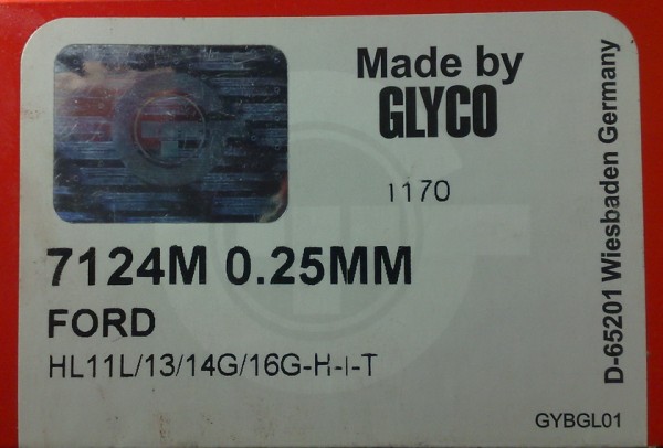

Народ, пожалуйста, помогите подобрать коренные вкладыши (по номеру в каталоге), а то уже второй комплект заказываю неподходят. Вкладыши нужны только коренные 0.25мм.
Машина Ford Escort 84 г. карб. двигатель CVH модель LUA
Вот прилагаю скрин упаковки вкладышей которые не подошли (большой люфт вала).
1.jpg [ 147.46 КБ | Просмотров: 10955 ]

У моторов СVH европейской сборки существуют два типа (точнее сказать два размера) постелей под коренные вкладыши. Есть постели с внутренним размером 62,3мм и есть 62,7мм. Те коренные вкладыши ( не зависимо от ремонтного размера), которые должны правильно стать в блок с постелью 62,7 мм имеют дополнительную маркировку +0,4. Т.е. они по наружному диаметру толще на 0,4 мм. А ремонтный размер ( в твоем случае +0,25) предполагает прибавку внутреннего слоя металла вкладыша на величину проточенного коленвала.
Итак, тебе надо искать вкладыши с такой же маркировкой, как и на фотке, но там еще должно быть написано +0,4. Продавцы могут этого не знать. Кроме того, такие вкладыши редко встречаются.
Вот такая маркировка подходит для CVH 1,4, у которого увеличенные диаметры постелей коренных вкладышей "АЕ" АЕМ5377 0,25 + 0,40.
Удачи !

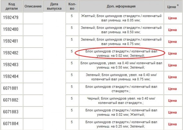

Bryking писал(а):
Пусть проверят по номеру в каталоге. Кажись, оригинальный номер этих увеличенных вкладышей такой 1592482.
Обошел все автомагазины в городе нет нигде таких вкладышей, по этому номеру тоже ничего пробить не удалось. Только в одном магазине попросил по каталогу посмотреть вкладыши АЕМ5377 0,25 да вроде бы подходят к моему мотору но их у них нет. В другом магазине есть и можно заказать за 25 евро но там не знают имеют ли эти вкладыши увеличенный наружный диаметр +0.4 мм. На elcats.ru в ЭК по номеру есть такие но там вроде бы ошибка в описании да и если даже б подошли там мин. заказ 2 комплекта а мне нужен один.
Может, есть у кого-то еще адреса электронных каталогов автозапчастей в Украине, может, есть какой-то такой каталог, где указаны там, например толщина, ширина, диаметр и т.д. вкладышей.
11.jpg [ 76.8 КБ | Просмотров: 10955 ]
СообщениеДобавлено: Вс ноя 29, 2009 23:38
ruslsus писал(а):

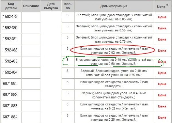

Я на фотке обвел зеленым цветом те вкладыши, которые тебе должны подойти. Но при этом надо будет коленвал точить под второй ремонт, т.е. под 0,5, а не под 0,25. Зато, наружный диаметр вкладышей будет больше на 0,4. А что делать ;)
Просто вкладыши АЕМ5377 0,25 тебе не подойдут. Надо чтобы было АЕМ5377 0,25 +0,4
В каталогах эти плюс ноль четыре указываются в скобках в графе описание.
