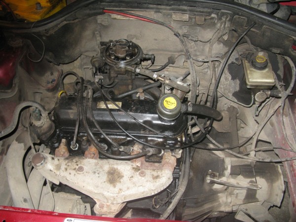

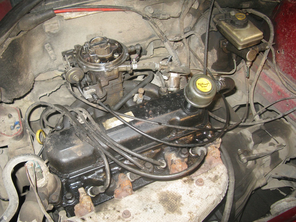

Все бы ничего, но спустя неделю после покупки машина перестала заводиться.. :-( .. Компресометр показал 1ц-3, 2ц-10, 3ц-12, 4ц-12, кроме этого свечи были забросаны маслом... Но на этом сюрпризы не закончились - из маслозаливной горловины начал ити дым (начал т.к., при покупке не было)...
после снятия крышки мой позитивный настрой погас :-(
Комментарий к файлу: Страшный нагар был везде
IMG_1787.JPG [ 426.92 КБ | Просмотров: 12088 ]
Комментарий к файлу: Вот такой вид имел двигатель
IMG_1785.JPG [ 379.41 КБ | Просмотров: 12086 ]

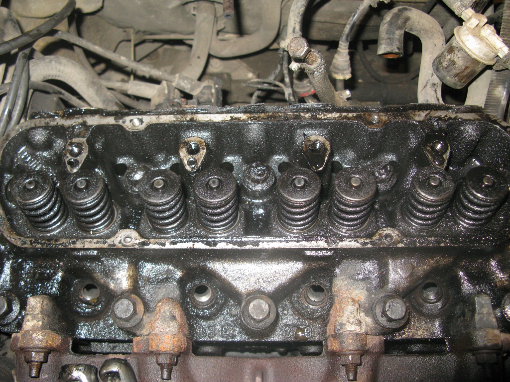

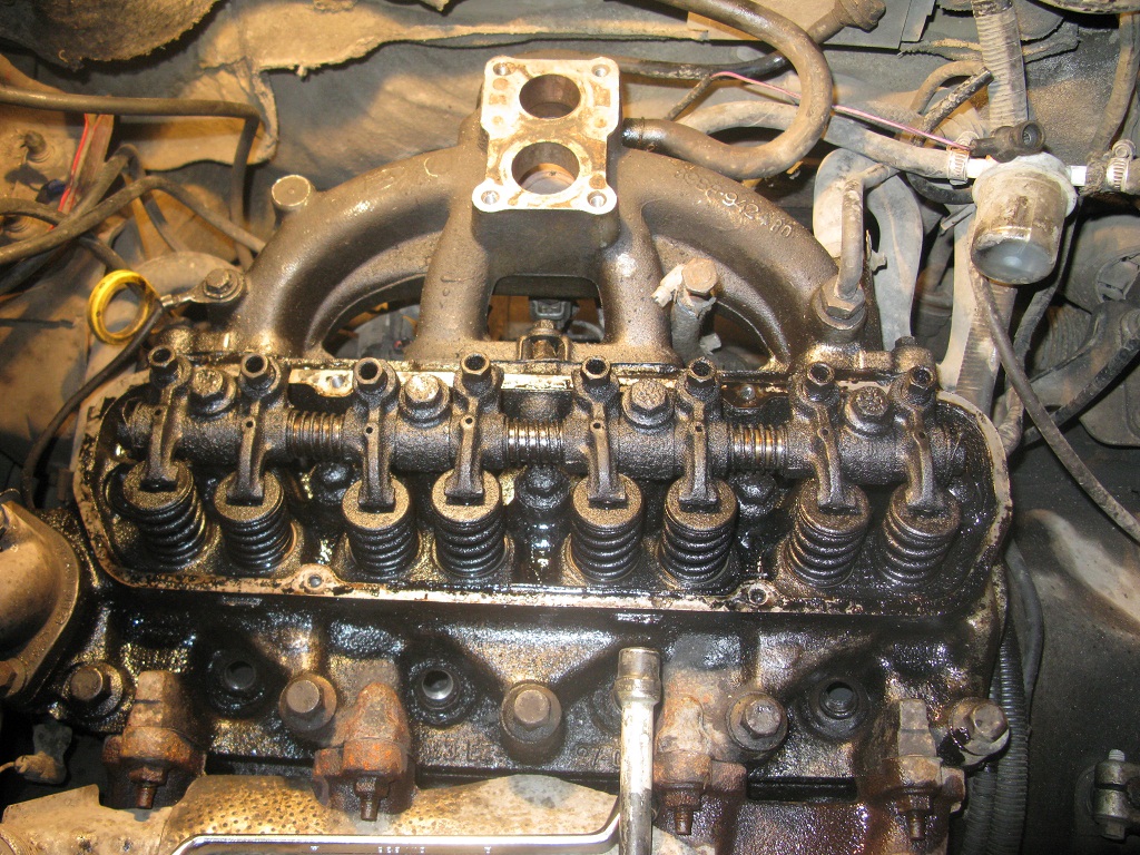

Открутив 4 болта крепления клапанного механизма получилось вот так... ах да забыл.. прежде чем вытягивать штанги, их нужно пронумеровать и потом поставить на прежнее место... (напоминаю нумерация 1-2-3-4 идет слева направо (от цепи ГРМ)..
IMG_1790.JPG [ 437.49 КБ | Просмотров: 12084 ]

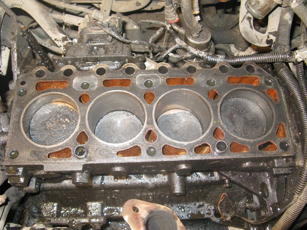

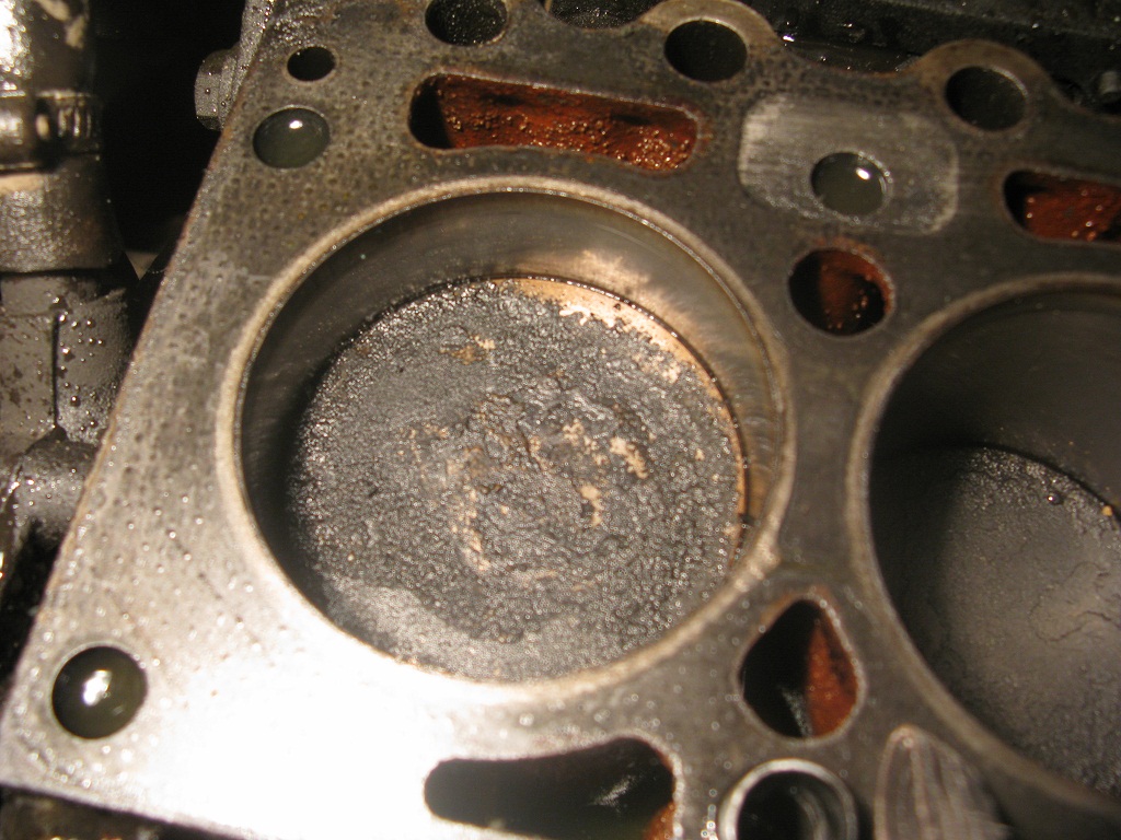

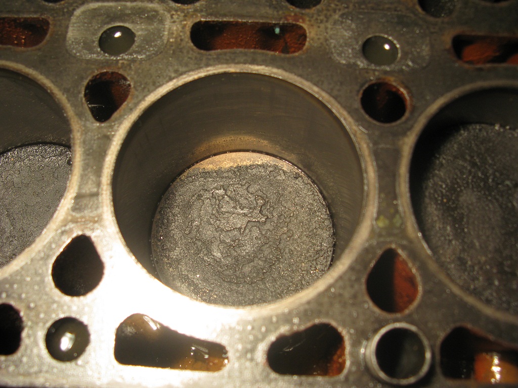

Потом ключом с огромным воротком (вроде на 14) открутил 10 болтов крепления головки (после 2-х кратного использования они подлежат замене)
Комментарий к файлу: нагара на поршнях почти нет :)
IMG_1793.JPG [ 428.56 КБ | Просмотров: 12084 ]
Комментарий к файлу: 1-й цилиндр
IMG_1794.JPG [ 278.34 КБ | Просмотров: 12087 ]
IMG_1796.JPG [ 265.63 КБ | Просмотров: 12088 ]

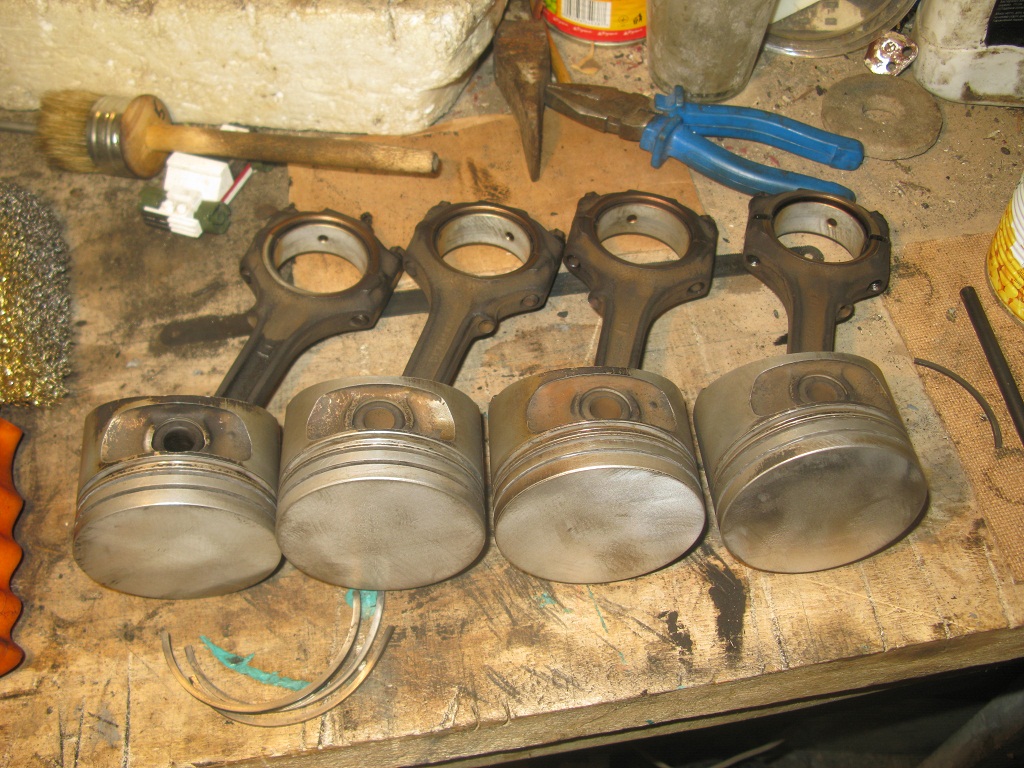

Скажу сразу, что выработка очень сильная (ступенька вверху 1-го цил. где-то окло 1-2мм, зазор в замке кольца ... внимание... 7мм!!!), блок расточен под последний ремонт (их всего 2, т.е у меня +1мм, итого имеем цилиндр номинал 74+1=75мм).. о чем я узнал даже без измерений (на поршне фирмы АЕ все написано просто и доходчиво:))) После этого, вышеупомянутый, позитив забежал еще дальше :smile70:

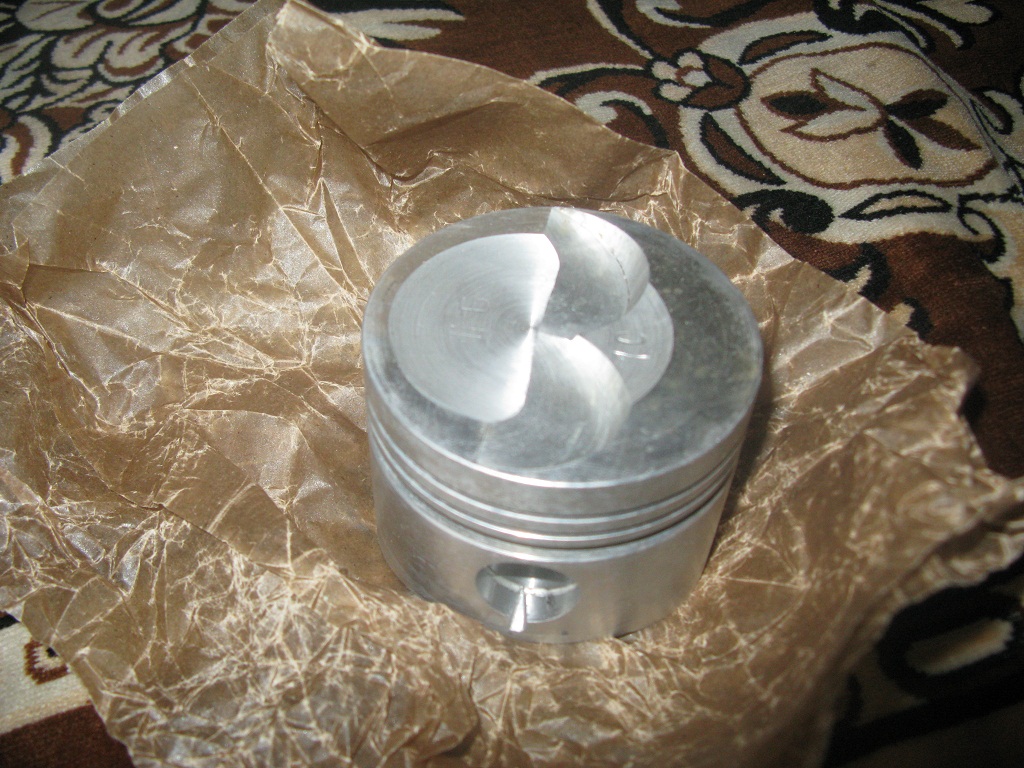

На следующий день я перекопал все сайти с б.у з.ч., обзвонил все разборки и понял, что нужный блок найти почти анриал (я живу в Харьковской обл., Украина)... Было решено расточить блок под больший поршень с нашемарки.. Нарыл в нете статью, где паренек на подобный двиг (только 87 или 88г.в.) ставил поршня 76мм (номинал с 2108)... Вся проблема заключалась только в диаметре пальца и высоте поршня (от центра пальца до верхушки дна).. в 08 порше палец 22мм, а родной фордовский 18 - уже отпадает, т.к. не хватит тела верхней шейки шатуна... Продолжил поиски и УРА!!! НАШЕЛ!!
Поршень с Ланоса 1,4 (это собственная разработка парней из запорожья, впринципе тот же сенс только диаметр цилиндра увеличен с 75 до 77,5мм), палец 20мм и по высоте почти такие-же (4 мм все-же прийдеться снять с высоты дна).. Их и решили взять.. Поршня + кольца + пальцы = 770грн ($96)
Комментарий к файлу: родные
IMG_1819.JPG [ 334.03 КБ | Просмотров: 12080 ]
Комментарий к файлу: с ланоса
IMG_1851.JPG [ 315.19 КБ | Просмотров: 12083 ]

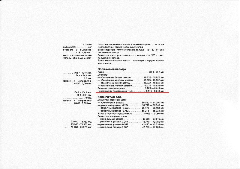

Палец на 20мм как ты присабочачеш на Форд ,если он на 18мм???
У самого написано.
Или ошибся в написании (в лутшем случае)или так мерял.
Растачивать шатуны будешь(а там посадка пальцев на горячую,точное отверстие с допуском -0.03мм.),(толщина человеческого волоса от 0.04мм. до0.08мм)Это так для общего понятия о сотых долях в миллиметре.

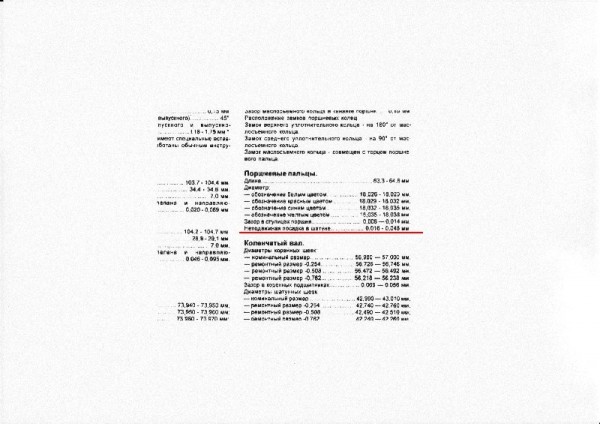

Металл шатуна очень вязкий ,термически не обработан ,сразу пойдут задиры.Так что говари токарю чтобы делал в размер.
Надо ему поймать вот этот допуск на горячую посадку 0,016-0.048мм.
(на фото ниже есть допуски)извеняюсь за качество фото.
Хорошо бы шатуны расточить на координатно-расточном станке.
Вот там 100% точности будет(работал 5-лет на таком).
Но не мало зависит и от токаря!!!
IMG_0001у.JPG [ 95.37 КБ | Просмотров: 12100 ]

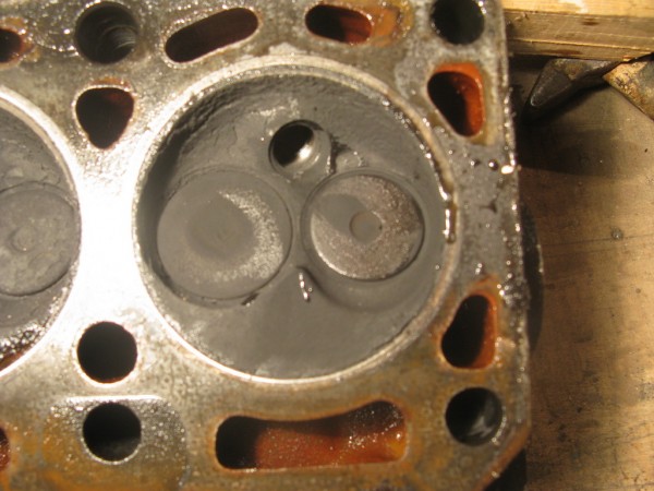

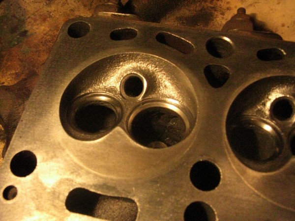

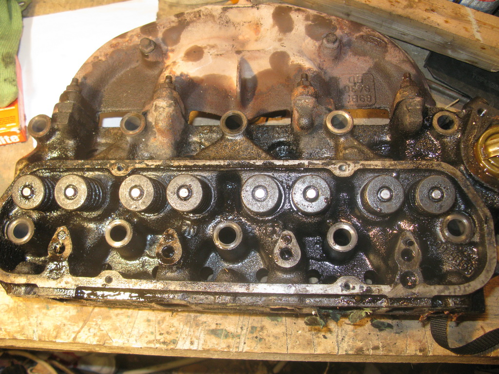

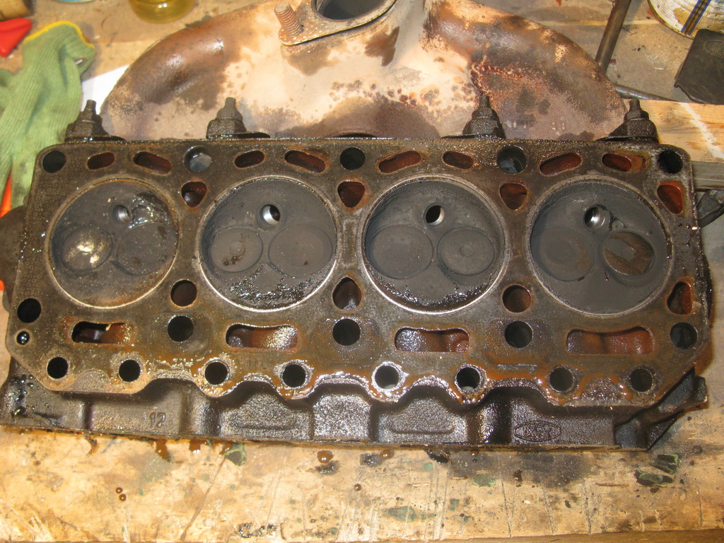

По причине отсутствия фотоматериала по расточке шатунов напишу пару слов о ГБЦ.. Слой нагара на выпускных клапанах был с 2 мм (причем какого-то непонятно рыжего цвета), но не смотря на это, клапана в седлах прилягали плотно.. на окантовке тарелки (полосочке соприкосновения клапана и седла) не было явных следов пропуска газов... Осевой люфт присутствует, но думаю не критично.. На коромыслах почти не ощутимы ямки от клапанов... да и ось коромысел себя вроде как нормаьно чувствует.. Исходя из этого всего, ремонт ГБЦ ограничиться чисткой, притиркой клапанов и заменой сальников..
IMG_1800_новый размер.JPG [ 403.4 КБ | Просмотров: 12083 ]
IMG_1801_новый размер.JPG [ 382.6 КБ | Просмотров: 12084 ]
Комментарий к файлу: 4-й ц - самое маленькое кол-во нагара... на остальных хуже..

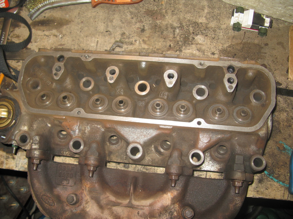

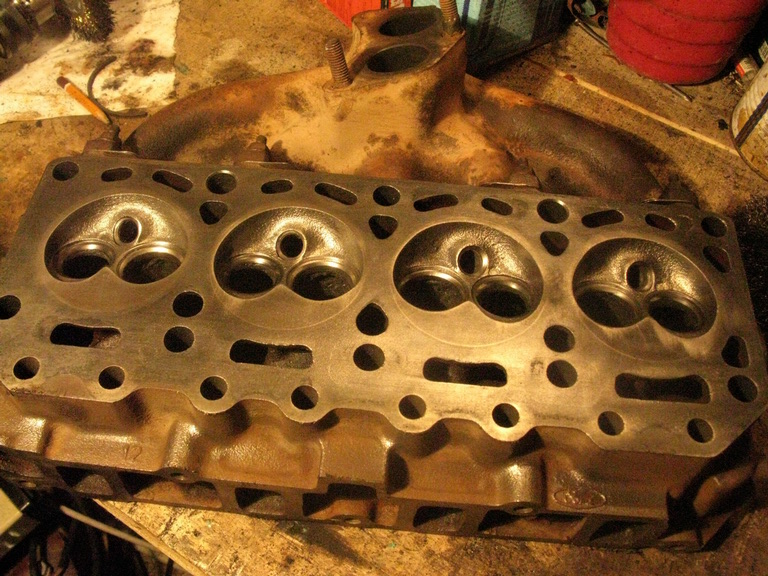

После часа стараний все это приобрело вот такой вид
IMG_1811_новый размер.JPG [ 323.35 КБ | Просмотров: 12086 ]
IMG_1835_новый размер.JPG [ 196.41 КБ | Просмотров: 12085 ]
IMG_1834_новый размер.JPG [ 235.64 КБ | Просмотров: 12085 ]
