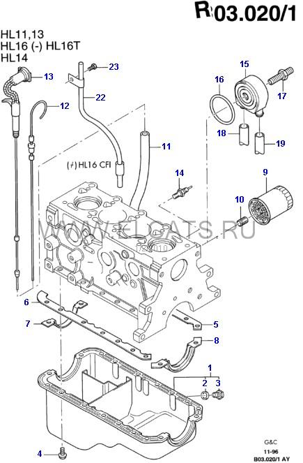

У меня тоже беда с этой лампой! Когда двигатель прогреется начинает мигать и гореть причем только когда стою как только поеду перестает мигать. Снова встаю снова горит газу дам все равно горит/мигает! Короче живет своей жизнью! это значит менять? Найти бы еще где находиться!
Проблема решилась=) Оказалось провод идущий к датчику по каким то причинам не был подключен к датчику и касался двигателя я его в сторону отодвинул и все лампочка больше не мигает!!!! Правда к датчику теперь провод не идет так как хз где датчик и на конце провода нет клеммы=(
Форд орион 1990 гв 1,4 моновпрыск.Седан.Цвет выцвевшая вишня
СообщениеДобавлено: Сб янв 02, 2010 13:36
А вот без датчика масла я бы ездить не стала бы :smile139:
СообщениеДобавлено: Сб янв 02, 2010 15:02
Wustrik писал(а):
хз где датчик
Датчик находится рядом с масляным фильтром. На картинке под номером 14.
