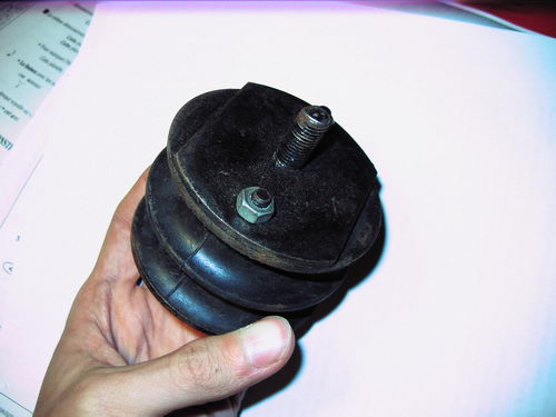

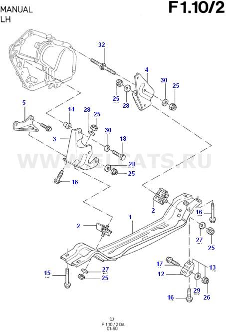

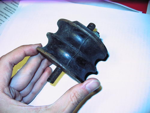

Досталась от предхоза такая вот штуковина, см. фото. Не подушка ли это опоры КПП? (или двигателя, смотря как ее называть). У меня, я посмотрел, передняя подушка вообще непонятно во что превратилась, явно надо менять. Правда выглядит по-другому, квадратная (деталь №2 на схеме). Оно подойдет, как вы думаете? Не зря ж наверное он эту штуковину купил?

Судя по фото-это подушка движка,НО очень уж на подушку движка от Жигулей похожа(ВАЗ 2101-07)-склоняюсь что это она и есть-а пред.хозяин наверное ее куда то хотел "приколхозить" :) Удачи на дорогах!!!
СообщениеДобавлено: Ср окт 29, 2008 2:36
Однозначно не подойдет ! На фото жигулячья подушка под двигатель. Она (жигулячья) намного толще (или выше) и внутри нее еще и пружина вставляется.

Убедили, купил родную (весь Маршал оббежал, пока нашел!) :) Какие там нюансы с установкой, не подскажете? Кто сам менял?
PS. Кстати, родная тоньше всего на 4мм, чем жигулёвская. Штыри одинакового размера, только шаг резьбы другой.

Поменял. Лыжу снимать не надо. Чуть поддомкратил коробку, открутил винты крепления детали №3, вынул ее вместе с половиной подушки, :shock: открутил нижнюю половину, еще чуть поднял коробку, прикрутил новую подушку к 3-й детали и вставил ее на место. Передняя подушка, как нетрудно догадаться, работает на разрыв, особенно при резком старте с места. Теперь агрегаты не гуляют, как раньше (было так, что если газануть на 1-й или 2-й, то аж кулиса КПП двигалась в такт с нажатием педали).
