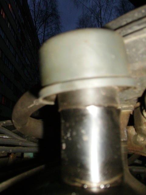

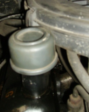

да сама крышка то у него и не такая!!! вот и менять хочет:
gtrider писал(а):
вот у меня как раз крышка совсем другая, там горловина вертикально вверх смотрит, из-за этого пробка упирается. Чтобы масла долить - приходится снимать воздушный фильтр.
Хотя по описанию машины - по вашей там все точно так, как у меня 1.3 карб HCS, хэтчбек, даже год тот же самый. Может, в сервисе все-таки правы и мне нужно поменять крышку? Завтра постараюсь свою подкапотную фотку выложить
СообщениеДобавлено: Чт апр 10, 2008 5:01
А...догнал...у него не родная крышка...
Должна быть с наклоном горловины...пофигу карб или МОНО...фоток на форуме есть...

таким образом выглядит пробка:

вот еще
