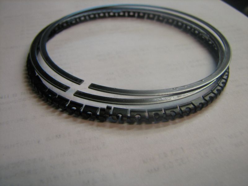

Раз тема про кольца.
Недавно перебирал Зетек-1.6 , там маслосъёмные были из 3-х частей. Тут хорошо видно:
Сначала одевается пружинное гофрированное колечко.(я не срезал его)
Потом на его верх и низ - плоские кольца.
Тем самым внутренее колечко как бы раздвигает и разжимает плоские прямые кольца. Ну и по своим канавкам отводит масло.

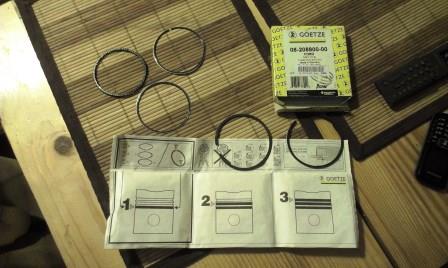

Demetrio писал(а):
Вот такие кольца, уплотнительное в цилиндр не влезает, остальные норм..
купил и себе такие кольца что то не пойму в какой последовательности одевать маслосъемное кольцо, может есть инструкция или фото или точное описание, делаю в первый раз, нокосячить нет желания, на фото кольца которые купил себе. ford orion 1988 1.3l jlb
IMAG0592.jpg [ 31.91 КБ | Просмотров: 8022 ]
Ford orion 1.3l jlb (OHV) Motorcraft VV
 Заголовок сообщения: Re: Маслосъемные кольца
СообщениеДобавлено: Пт сен 13, 2013 1:08
setupexe, а у тебя они из 3-х шт. состоят?
На Зетеке было из 3-х. См. фоту выше.
