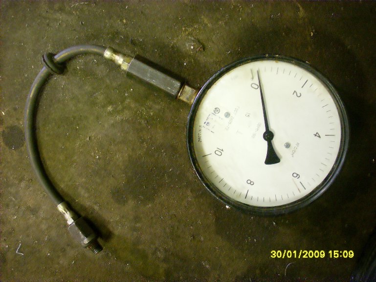

А может датчик давления масла честично скончался.Работает через раз и то не верно.
Вкрути за место него манометр давления.И проверь давление масла на разных оборотах и при разном прогреве двигателя.
Наподобие вот этого(фото).

И если уж манометр подтвердит (хотя звук тоже хороший индикатор), то проверь зазоры и редукционный клапан маслонасоса - часто забывают что он тоже изнашивается и даже больше вкладышей.
