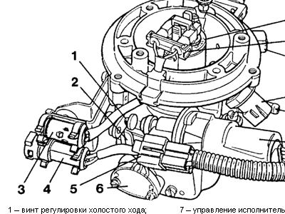

СообщениеДобавлено: Вт окт 14, 2008 23:59
Sapr писал(а):
спасибо... пойду повешусь... :D
Если ты ещё не повесился,покрути винт 1.
А сначала зачисти контакты на ДПДЗ. :wink:
XX.jpg [ 38.59 КБ | Просмотров: 10035 ]

СообщениеДобавлено: Ср окт 15, 2008 15:09
Сообщения: 4139
Откуда: Великий Новогород
Скажи, откуда ты взял эту картинку?
Печатное слово имеет большую силу, но многолетний опыт мне подсказывает, что этот винт 1 вовсе не регулирует ХХ.
Если его крутить, все, что изменится - это диапазон рабочего хода шагового мотора регулятора хх.
Надеяться, что от этого уменьшится/увеличится ХХ, не следует, т.к. вместо этого при неисправности где-то в системе, шаговый мотор опять выставит то же самое неверное положение заслонки.
Последний раз редактировалось dsa Чт окт 16, 2008 18:31, всего редактировалось 2 раз(а).
