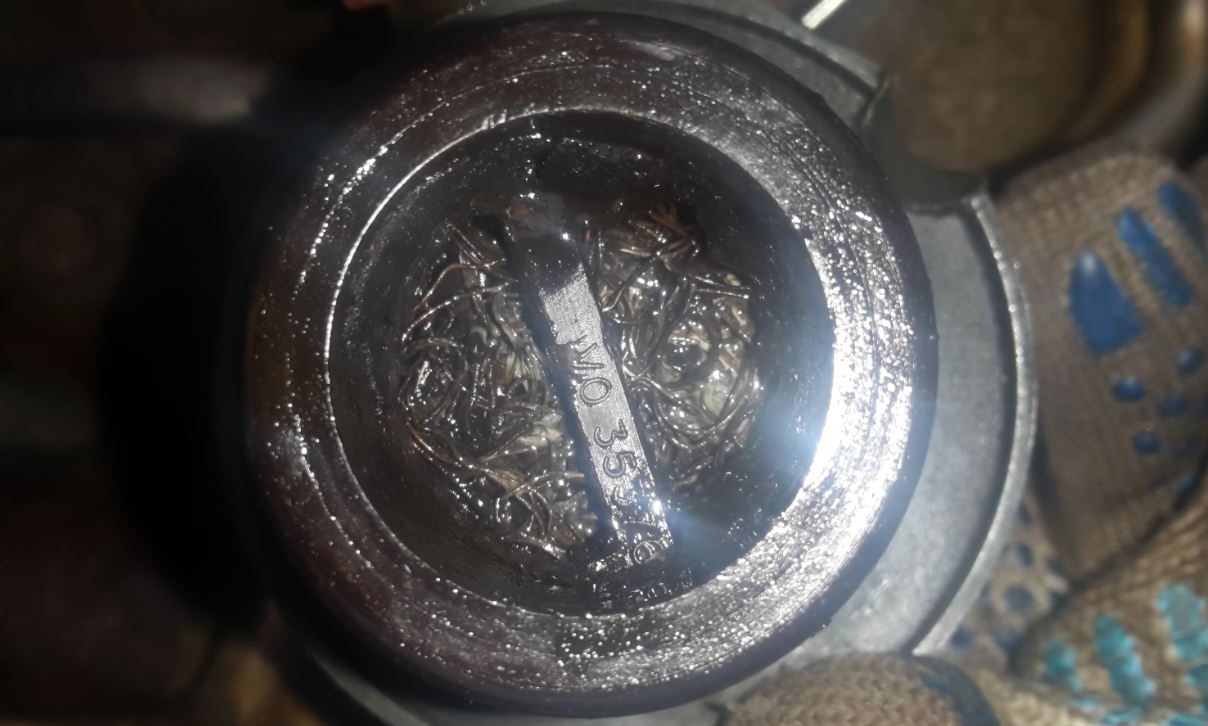

Доброго времени суток, небольшой вопрос, в крышке маслозаливной горловины, как я понимаю она же крышка вентил. картера двигателя, есть какой то комок, толи лески толи еще черти чего, скажите это так должно быть ( фильтр может какой) или это у меня чем то забилось? Просто помню в архивах ремонта говорили что нужно промывать периодически эту крышку, если холостые гуляют порой.
1.JPG [ 105.58 КБ | Просмотров: 14603 ]

этот комок маслоотделитель, его нужно промывать, очищать от эмульсии и следить чтобы шланг от него не перемерзал. Вобщем холеть и лелеять)))
