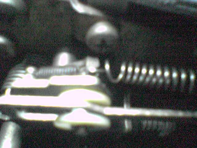

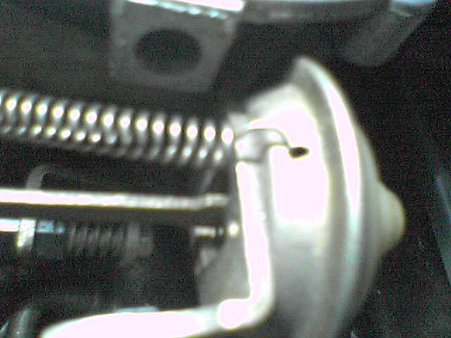

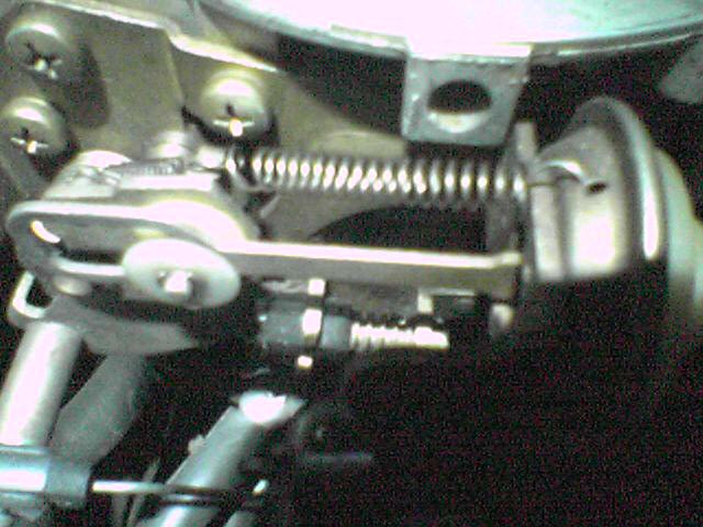

на педаль газа стараюсь никогда не нажимать. если не заводится уж лучше включаю подсос. диафрагма работает только когда возд. заслонка полностью или почтичто закрыта ( диапазон работы у диафр. очень маленький, в смысле она совсем не много приоткрывает возд. заслонку) , поэтому подсосом можно пользоваться даже если диафрагма не работает, если конечно не вытаскивать его до конца. у меня эта диафр. не работала, но я решил эту проблему другим способом: я поставил пружину между штукой, которая оттягивается ножкой, и корпусом диафр., за счет этого ножка как будтобы постоянно втягивается, то есть имитируется состояние сильного постоянного разрежения на диафрагму. благодаря этому всё работает и я могу вытягивать подсос полностью :D

ага, вижу как подсоединил. Надо конечно поместить в определенный раздел. Но не забывай одно: при повороте воздушной заслонке или вытягивании подсоса, рычаг так же воздействует на дросельную заслонку, которая приоткрывается и тем самым регулирует количество обогащенной смеси, а нужная смесь получается из-зи приоткрытия возд. заслонки за счет разряжения под диафрагмой при первых вспышках движка. у тебя сейчас жесткая связь. Возможно из-за этого и не всегда заводится. Насобирал ссылки по инету о карбе. Сброшу вечером. Просто для ознакомления, пригодится. И может быть, кому нибудь поможешь в поисках неисправностей.
