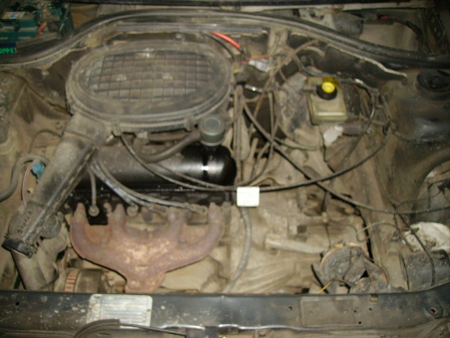

и еще
IMGP1154.JPG [ 87.94 КБ | Просмотров: 10420 ]
СообщениеДобавлено: Чт апр 10, 2008 10:43
Зарегистрирован: Пн апр 07, 2008 15:46
Сообщения: 12
Собсно проблема в том, что в разборке (а именно - евроавто) говорят, что у них даже по номенклатуре никак не проходит по отдельности крышка для карбовского и инжекторного двигателя. Есть, говорят, только крышка на 1.3, от 1988 и до 98 года. И всё.
Так что непонятно что именно нужно искать.

У тебя крышка с машины до 90го года стоит. Дерни Андрея из Колпино, он осенью разбирал такой движок с битой машины, я у него стартер брал. Должна и крышка быть..
