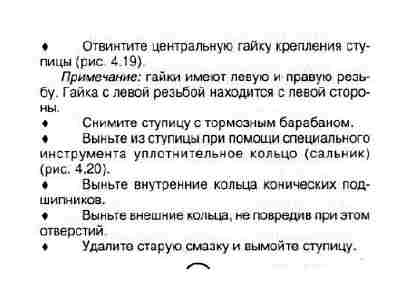

кстати да, на левом и правом разное направление резьбы, об этом даже в книжках пишут :)
Направление резьбы одинаковое слева и справа - правая резьба!!!
СообщениеДобавлено: Пт окт 13, 2006 2:37
Сообщения: 953
На твоей машине - м.б.
Комментарий к файлу: ещё камменты будут?
s60_0.jpg [ 10.31 КБ | Просмотров: 2402 ]
СообщениеДобавлено: Пт окт 13, 2006 11:14
Сообщения: 1049
у меня обе с нормальными резьбами. Откручиваться должна легко

Dimon писал(а):
у меня обе с нормальными резьбами. ...
Мож ступица уже меняная.... Да не ту вставили? Они ваще какнить различаюца, на правую и левую? Наскоко помню визуально, то не видел...
СообщениеДобавлено: Пт окт 13, 2006 11:51
Начальник отдела РЭА
Сообщения: 3829
На передних - точно разные резьбы, а вот на задних не помню. Но когда скручивал, не заметил что там что-то не так. Думаю если бы была другая резьба - запомнил бы. Да и вообще, зачем там другая резьба, если гайка держится не моментом затяжки, он вообще почти никакой, а шплинтом???
