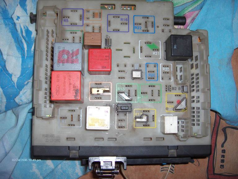

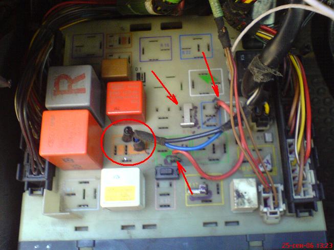

Тут заметил такую вещь, что у нас с Холесей на одинаковых машинках по разному стоят перемычки, к чему бы это....:)
релюхи Холеся.jpg [ 110.13 КБ | Просмотров: 1945 ]
релюхи.JPG [ 49.81 КБ | Просмотров: 1945 ]

провод это уже не хорошо!

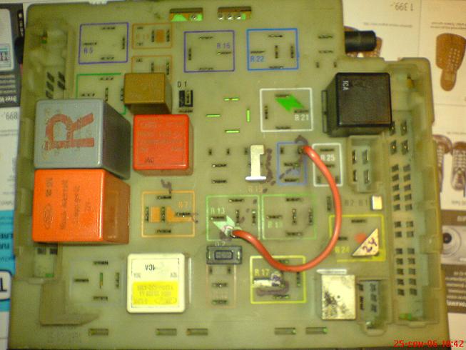

А вот и различия...
Релюхи различия.JPG [ 51.14 КБ | Просмотров: 1942 ]

СообщениеДобавлено: Ср сен 27, 2006 12:57
Может, там дорожка на плате накрылась, вот и впаяли кусок провода?
А так с телефонной платой поступал.
СообщениеДобавлено: Ср сен 27, 2006 13:01
Автоэксперт широкого профиля
Сообщения: 2145
Откуда: Красноярск
мало ли кто, откуда запитывается (два провода вместе)!
И дорожка могла погореть, мы тоже иногда так восстанавливаем (один провод)!

Мой больше на Юлькин похож...
По поводу релюх...
БП универсальные, различаюца набором функций... Релюхи пронумерованы...
Открываешь схему самой НАВОРОЧЕННОЙ модификации, смотришь, какое реле за что отвечает, делаешь выводы...
В часности, у меня, где стоит реле задержки салонного света, стоит перемычка... Еси приспичит, ее мона выкинуть и поставить релюху... (ток на разборе мне такое реле пытались за 500 рупий впарить)...
И так мона выяснить ВСЁ. Какое гнездо для какой релюхи и где какие перемычки за что отвечают... Я, допустим, выкинул диод и поставил ПРЯМУЮ перемычку, которая позволяет сигналке опознать открытие ОБЕИХ передних дверей... До этого ток водительская работала...

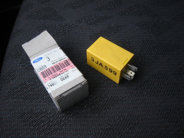

СообщениеДобавлено: Пт сен 29, 2006 21:52
Реле - новое совсем, в фордовской упаковке.
Номер предохранителя - не помню, но завтра гляну.
Ну и всё смотреть буду...
Спасибо, за инфу.
Комментарий к файлу: Реле задержки освещения.
IMG_0447.JPG [ 110.9 КБ | Просмотров: 1841 ]

Миша, купил себе на разборке такое реле как у тебя(изначально ехал за реле подогрева заднего стекла, но их не было, купил эту думал воткуну посмотрю че будет, но меня отговорили от этого эксперимента). Вынул перемычку и свет вроде не погас, думаю заметил бы, так как ковырялся ночью, поставил эту релюху она защелкала и все заработало. Могу проверить(если надо) будет ли свет, если вытащить ее обратно.
