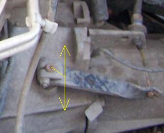

Виталь, заметил такую фигню - шток в коробке при заведенном двигле
совершает поступательные движения вверх вниз (в соответствии с частотой вращения маховика).
Амплитуда небольшая, но если приложить руку ощущается оч хорошо. Что это?
На сцепу не жалуюсь
Глянь у себя, мож тоже так же?
На ремонтухах обрати внимание из-за чего это может быть :?
На сцепу не жалуюсь
Абсолютно тож самое... Уже проверял. И САМ ЕГО ВЕЛИЧЕСТВО ДИМОН :D своими руками соизволил потрогать... :D

СообщениеДобавлено: Вт авг 29, 2006 12:03
Сообщения: 864
Откуда: Беларусь

И не является ли это одной из причин рывков при трогании?
При отпускании сцепы идет неравномерный набор скорости, появляется вибрация.
Приходится при трогании давать побольше оборотов :?
Ну если и у тебя так же :D ! тады нада бароца и мне!
Hyunday Creta 2.0, 2WD 2019

keeper писал(а):
Как вариант вполне могет быть... При отпускании идет НЕРАВНОМЕРНЫЙ отжим.
При отпускании отжим педали равномерый, а трогается машинка рывочками сначала.
Сниму трос, руками покачаю проверю люфт

Сообщения: 864
Откуда: Беларусь
В обед проверил - есть б... люфт и продольный и поперечный :evil: :cry:

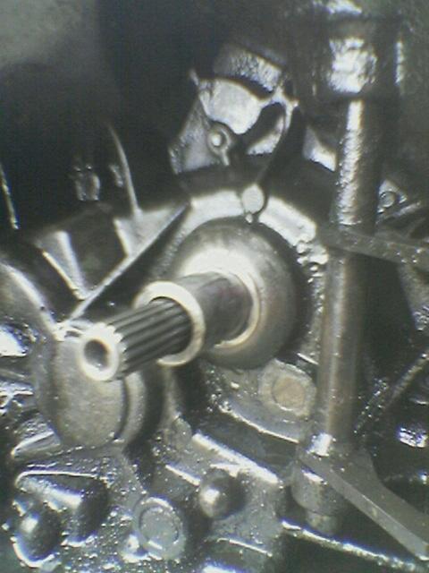

Благодарность автору :D за предоставление информации... :D
Сия фота из Юлиной коллекции. Шток "изнутри". Так вот, скорее всего он внизу и раздолбался, потому как верхнюю часть с пластиковой вставкой я сени проверил. Там выработки НЕТ.
