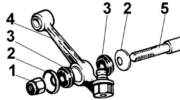

Egor писал(а):
Схождение делал после замены?
Че за бублики? - резиновые втулки крепления или тяги рычага стабилизатора?
Схождение не делал - разве надо его делать после замены сайлент блоков?
А резинки те, что под цифрой 3

Egor писал(а):
Обязательно!
Едь на сход, заодно раскажут тебе в каком состоянии рулевые наконечники и вообще подвеска.
Так и сделаю, но сначала поменяю эти резинки. А рулевые у меня нормальные - при смене сайлентов проверил.

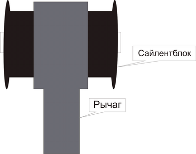

Поехал я делать схождение...
Провели диагностику, после чего обнаружилось следующее: сайлентблоки, которые я поменял, не подходят под данный рычаг!Начал выяснять что и как. Получилось так, что у меня были рычаги с плавающими сайлентблоками, которые потом выковыряли, а вместо них вставили резиновые. Мне сказали, что они не меняются отдельно, а только в сборе с рычагом. Как я понимаю, ычаги, которые предназначены под резиновые сайленты должны иметь посадочное гнездо как раз во всю ширину посадочного места. Сейчас у меня получилась такая байда, как на рисунке.
Хочу спросить у гуру - так ли это и какие все-таки лучше ставить рычаги?
