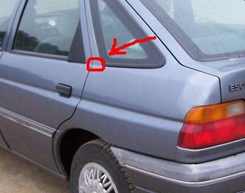

собственно треснул кузов на хечбэке 5дверей, смотри на рисунке, с обоих сторон. 2 раза переваривали, один раз сам видел как варили. в чем дело? все равно трескается, как сделать? рем. комплекта на это место нет.(кстати кому интересно могу показать какие вообще есть ремонтные комплекты на эскорты или на другие машины с ценами)

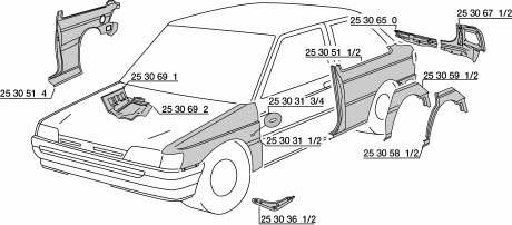

Цены думаю не сильно отличаются, все таки везут то всё с Норвегии и Финляндии.
пороги на 5д выходят примерно по 540 рублей за 1 шт
лючек бензобака 300 рублей Венг, а другой фирму не помню дороже получился.
задние арки по 500 рублей за 1 шт и по 800 рублей, с виду вроде одинаковые по форме.
на передние крылья покамесь цены не посмотреть.
кстати пока искал нашел еще рем комплекты на такие места, которые вроде вооооще не ржавеют на эскортах! к примеру низ двери? рем. комплекты из двух частей по отдельности внутренний и внешний, полости где то по 10 см.
по аккумом место так там какой хош формы и в дырочку тоже есть рем комплекты :D
и по поводу ланжеронов, сказали дорого очень встанет за один порядка 1500 рублей за штуку, их не привозят, толко если на заказ с завода это занимает 1-2 к нам, к вам сколько не знаю...

Мне бы лучше номера запчастей. И по какому каталогу смотреть (в идеале ссылку).
1500 за лонжерон - это недорого.
Мне говорят, что в неоригинальных каталогах даже нет лонжеронов а
оригинальные по 200 баксов.
Полку под аккумулятор тоже бы сделать заодно.

оки номерки деталей могу скинуть тебе, но это займёт некоторое время! да по поводу лонжеронов такая вот батва. кстати, когда себе их варил, то просто ни нижнею часть менял на такой же толщины металл и делоф то;) хорошо, что не так сильно запущены были..
А можно вопрос? Чем варили? Если автогеном, то ничего особо удивительного не вижу. После автогена металл как стекло хрупкий.
А еще вариант такой есть: Разобрать все нафиг в этом месте со стороны салона. Далее взять пластинку металла необходимой толщины наварить ее с внутренней стороны, она будет играть роль стяжки. После чего с внешней стороны шлифануть, зашпаклевать и покрасить.
Только все работы вести контактной сваркой.
Ford Escort, V1.6 CVH, 1984г.
Последний раз редактировалось Maverick Чт июл 13, 2006 13:25, всего редактировалось 1 раз.

У знакомого трещины на сиерре там же. Просто сварки хватает не на долго

в том то и дело, что изнутри к этому месту нет доступа. Варили полуавтоматом. Я думаю проблема многих это, может найдем какое нибудь решение?

[quote="MK V"]в том то и дело, что изнутри к этому месту нет доступа./quote]
Почему нет?
СообщениеДобавлено: Чт июл 13, 2006 16:28
Зарегистрирован: Вс янв 09, 2005 2:53
Сообщения: 545
Откуда: Эстония
ну дык там же изнутри тоже идет на стоике сплошной лист металла да еще и между внутрений и внешний идет ребро жесткости...
Audi A8 Quattro 2.5 TDI 110kw ;)
СообщениеДобавлено: Чт июл 13, 2006 16:44
Зарегистрирован: Чт окт 14, 2004 11:36
Сообщения: 74
Откуда: Кыргызстан
Не знаю насколько вариант, но. Появилась следующая мысля: сварочный шов лопается из-за вибрации, следовательно надо укреплять.
Значится смысл в следующем: варим кузов, после берем монтажную пену( подобрать бы ту, которая пожесче после застывания). С внутренней стороны высверливаем маленькую дырочку, так чтобы трубка от балончика с пеной пролезла, и запениваем внутреннее пространство. По идее пена заполнит пустоты внутри и после затвердевания обеспечит необходимую жесткость.
Это просто мысль, не знаю насколько будет работать в действительности.

хммм можно и попробовать такой вариант, а разве они бывают разной жесткости пенки то?

Бывают. Много чего сейчас появилось. Смотри, что бы не разорвало. :D
