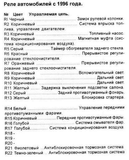

Читаю документацию (см картинку 1)
Что то не то в этой жизни.

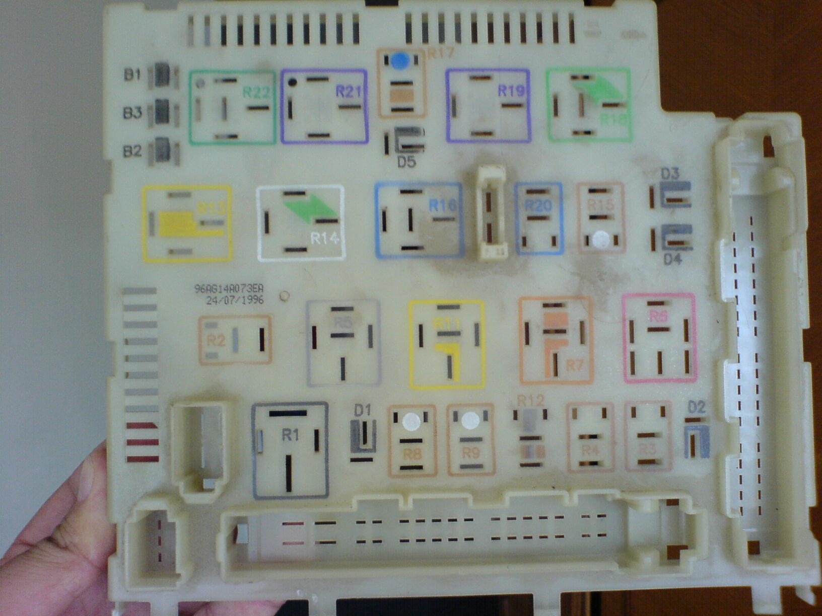

Оказывает должна быть оранжевая реле под номером 7 (см картинку 2)
Где же реле, смотрю гнездо пустое, явно что то при замене забыли поставить на место.
А теперь внимание вопрос, кто может посмотреть что стоит и есть ли там реле? Вероятно что там реле нет, а может быть просто железная заглушка. Тем более что лишнее реле вызвало бы вопросы но его нет.

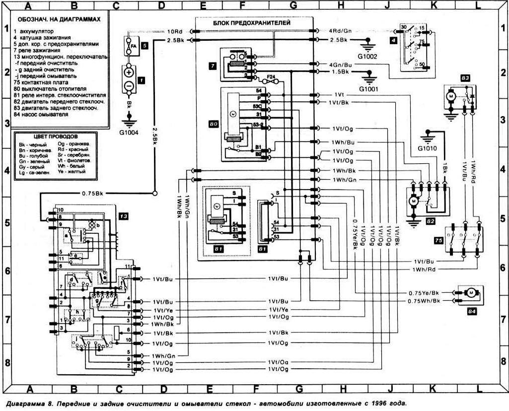

Комментарий к файлу: На всякий случай схема устройства дворников
ford_dvorniki_scheme.JPG [172.96 КБ]

Комментарий к файлу: Картинка 2 расположение релюшек
DSC00223.JPG [199.19 КБ]

Комментарий к файлу: Картинка 1 (реле эскортов с 96 года)

Если я угадал, то вместо релюхи у хэтча стоит перемычка на плате реле(на схеме показано какие контакты она перемыкает), т.к. прерывистого режима работы заднего дворника как правило на хэтчах нет.

Т.к. по схеме до 95г. со стрекозы плюсевич приходит на контакт реле S.
А по схеме после 95г. со стрекозы плюсевич приходит на контакт реле I.
Где-то закралась АШИПКА, и чему верить?
