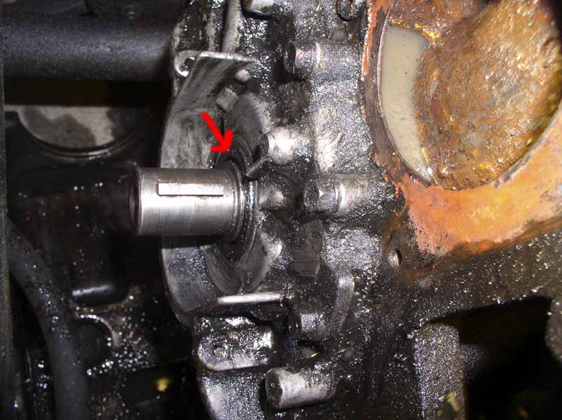

немогу никак снять этот дурацкий сальник с коленвала со стороны ремня, у меня через него масло ручьем текло как прогреется, мотор в машине, добратся до сальника очень трудно, снял поддон, помпу, чтоб удобнее было, отверткой не ковыряется, начал откручивать масляный насос, в общем чегото недокрутил и он не снимается но шевелится, открутил только верхние болты, было поздно и домой ушел, кстати прокладок под м насос немогу найти, есть фотография, может кто сталкивался сам с такой проблемой, и нужно ли насос снимать чтоб до сальника добраться

В книге показан внешний вид съемника сальника. Ну сделай ты из отвертки, сточи шлицевую часть. Тебе самое главное поддеть сальник по малому радиусу-изнутри. Прокладку можешь сделать из пресшпана.

в книжке у меня такого нету, а отверток много :), чего с ней сделать нужно типа крючка?

И он чудно выскакивает. Уже три раза менял

SeregaG, берешь отвертку. Стачиваешь чертверть по ширине и длине шлица. Подхватываешь нижнюю часть сальника по коленвалу, прокручиваешь щлиц. И на излом вытаскиваешь. Сальник верно задубел, потому вытаскивать будешь по частям. Зачищаешь посадочное место. Запресовываешь новый.

ну вот, значит я зра так с насосом поступил :(

сальник снял, только отверткой ковырнул он и выскочил, чудеса, трудно его было назад запихать, а вот еще одно чудо: прокладка для масленного насоса идет в комплекте с прокладкой поддона, все силиконом заляпал и собрал :)
