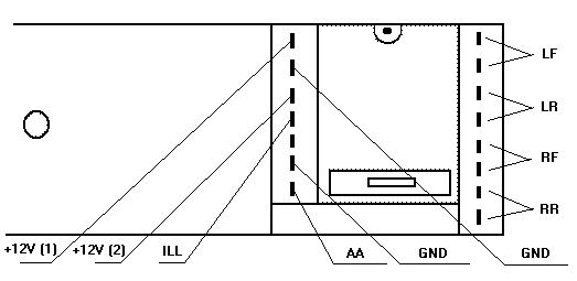

Да, последняя ссылка показывает верную распиновку. (Т.е. у меня такая).
Прокомментрирую:
+12V (1) - сюда подать +12 В с аккумулятора (чтобы магнитола помнила настройки радио).
GND - земля (заземлить надо и непомеченную ногу).
+12V (2) - сюда пустить провод с замка зажигания (тот, который даст +12 В, когда вы вставите ключ и повернете).
ILL - сюда пустить +12 В, которое появляется при включении габаритов (одкуда-нибудь с лампочек подсветки приборки).
AA - отсюда можно взять +12 В, чтобы подать на активную антенну.
LF,LR,RF,RR - аудиоканалы.
ford_audio.gif [ 4.46 КБ | Просмотров: 18123 ]

СообщениеДобавлено: Пт сен 22, 2006 12:06
Полностью поддерживаю dsa!
Выкладываю распиновку подключения по цвету проводов(от Хайнеса).
Схема подключения до 95 года:
1 - Красный - "+"с преда F-21(питание напрямую с аккума)
2 - не используется
3 - Желтый - "+" с замка зажигания
4 - Серый/желтый - "+" с преда F-6 - подсветка магнитолы(включение габаритов со стрекозы)
5 - Коричневый/белый - сирена противоугонки(если стоит штатная сигнализация)
6 - Коричневый - масса
1 - Желтый/черный(+) - Левый передний динамик
2 - Белый/черный(-) - -"-
Вот тут ошибка в цвете, но выложу цвет как по книге. По своей проверить не могу, ибо стоят полько передние динамики. У кого стоят задние, можете подправить.
3 - Желтый/черный(+) - Левый задний динамик
4 - Белый/черный(-) -"-
5 - Желтый/коричневый(+) - Правый передний динамик
6 - Белый/коричневый(-) - -"-
7 - Желтый/красный(+) - Правый задний динамик
8 - Белый/красный(-) -"-
Есть еще вариант магнитолы с усилителем. Подключение по 1 части вышеуказанного разъема такое же, со 2 части разъема идут сигнальные провода(линейный выход) на усилитель.
Схема подключения после 95 года(с СД-плейером).
В скобочках за цветом провода его сечение.
1 - Оранжевый/черный(1.5) - "+" с преда F-29(питание напрямую с аккума)
2 - Черный/зеленый(1.5) - масса
3 - Желтый/зеленый(2.5) - "+" с замка зажигания
4 - Оранжевый/черный(0.75) - "+", подсветка магнитолы с преда F-3(включение габаритов со стрекозы)
5 - Черный/оранжевый(0.75) - с сигнализации(если стоит штатная)
6 - Черный/зеленый(2.5) - масса
Обратите особое внимание на ПОЛЯРНОСТЬ подключения динамиков!!!
1 - Белый/черный(-) - Левый передний динамик
2 - Серый/черный(+) - -"-
3 - Фиолетовый/белый(+) - Левый задний динамик
4 - Серый/белый(-) - -"-
5 - Белый/красный(-) - Правый передний динамик
6 - Серый/красный(+) - -"-
7 - Белый(+) - Правый задний динамик
8 - Серый(-) - -"-
Остальные провода идут на СД-шник.
Удачи! :wink:
