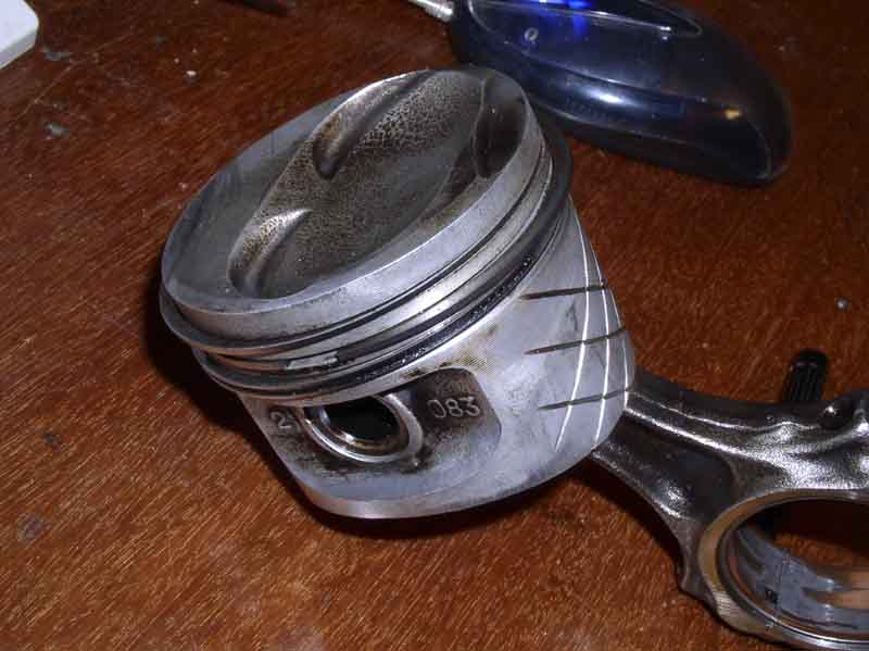

Разобрал я двигатель изза прокладки - начал тосол в 3 цилиндр затекать, а там я увидел такое чудо выемки под клапана стоят перпендикулярно моим, тоесть не перпендикулярно двигателю а вдоль его вряд стоят, а под мои напильником проемы наточены, сначало я подумал может компрессию кто так понижает, а когда сегодня кольца заказывал увидел рисунок моего поршня, чуть плохо не стало, начали по каталогу искать машину с таким диаметром, и о чудо это пятерка с последним ремонтным размером правда 79.8 вместо 79.97 нужных, растояние до пальца больше, диаметр пальца тоже другой, как они его запихали туда злодеи. Чего теперь делать цилиндры чтоли заказывать, дак могли и шатуны расточить в пальце, какбы все не пришлось покупать или кольцами для 5 затарится. Может кто встречал такое, что там могли еще изменить, посоветуйте. Выработки в цилиндрах вроде нет, но это я ногтем проверил :), реальный диаметр сегодня узнаю

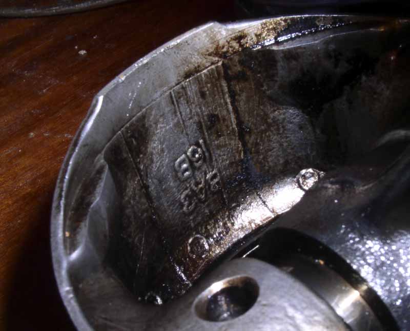

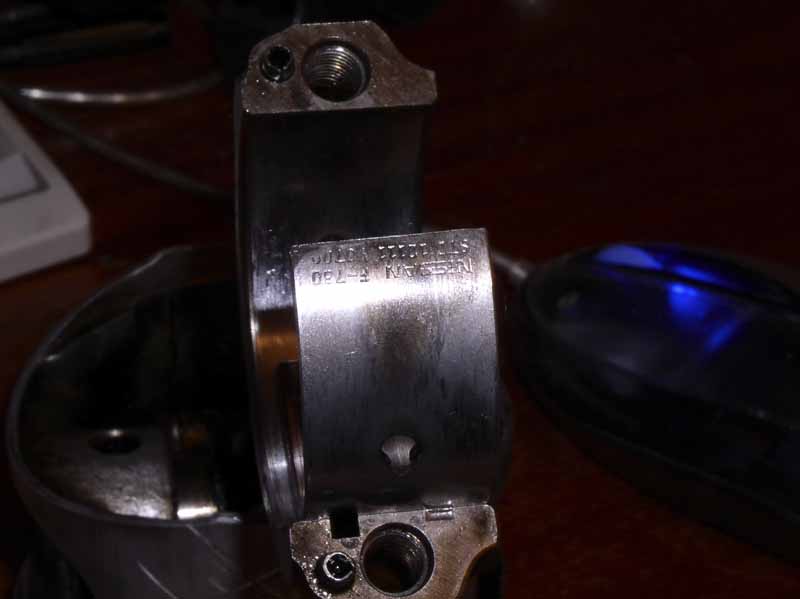

ошибочка вышла, вытащил поршни, диаметр оказался от 81,25 до 81,5 и маркировка ремонта на всех разная от B2 до С2, внутри ВАЗ написано, а скраю 21083 :), шатуны фордовские а вкладыши от NISSAN :). Диаметр цилиндров 81,7-81,9 ну как не радоваться жизни :(

Зачем вкладыши было о Ниссан ставить? вРЯД ЛИ ДЕШЕВЛЕ БЫЛО.

дак и я про то, диаметр близкий к неремонтному и от коленвала почти не отличается, загадка русских мастеров
4.jpg [ 32.39 КБ | Просмотров: 1675 ]

и ешо
1.jpg [ 50.54 КБ | Просмотров: 1673 ]

и самое смешное
2.jpg [ 54.91 КБ | Просмотров: 1672 ]

в общем мне посоветовали купить кольца восмерошные, вкладыши фордовские и не париться. всеравно лучше не будет :)
